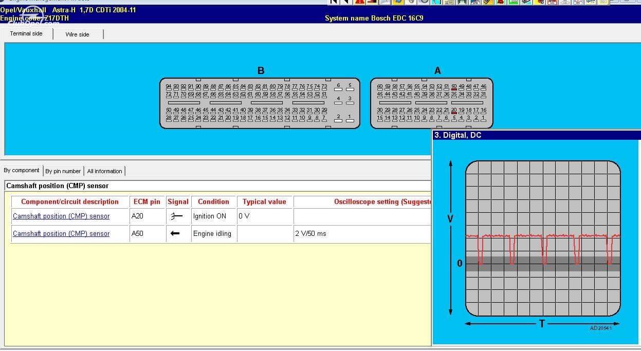

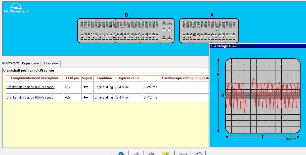

Buna treaba, si cu cele doua capturi de ecran tocmai am invatat ca senzorul camshaft este diferit de crankshaft, in sensul ca unul scoate semnal digital la iesire iar celalalt analog. lar in cazul celui analog (asa cum se vede pe grafic) prezenta unui dinte de pe coroana dintata a vibrochenului schimba amplitudinea semnalului (ceva gen pin #1 == piston #1 motor la PMS) si care este folosit pentru sincronizarea cu senzorul ce urmareste cama admisiilor.
