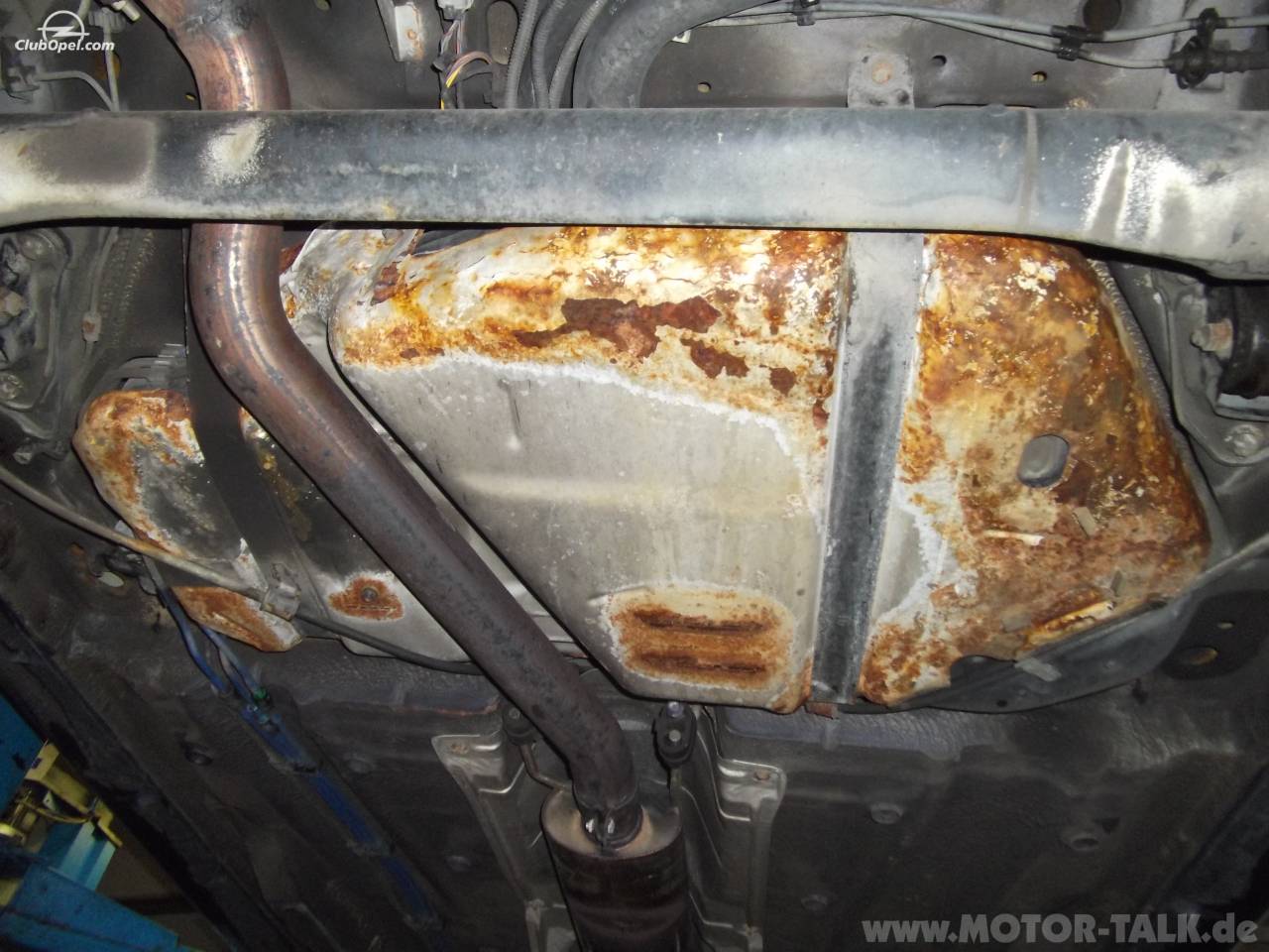

Dupa cum sigur stim cu totii , masinutele mai in varsta incep sa rugineasca si noua ne revine sarcina sa le tinem cat mai mult in viata.
"Baba" mea de 2001/2002 Astra G 1.8 hatch incepe sa dea semne de batranete mai ales pe la "colturi" si pe dedesubt.
Daca pe caroserie se gasesc solutii, am intalnit totusi o situatie unde nu prea gasesc rezolvare .
Pe dedesubt exista un fel de protectie de tabla plastificata ce acopera rezervorul de benzina / motorina si o parte din cablaje , cu o forma sinuoasa care are si un rol secundar de scut termic intre toba intermediara si restul caroseriei.
Atentie nu e vorba de scutul termic intre toba finala si portbagaj, asta e din foaie de aluminium si l-am insurubat bineinteles dupa ce s-a desprins " ca asa face toate"..
Deci , folia plastificata s-a desprins, tabla este foarte ruginita si nu mai rezista mult.
Ca solutie provizorie sa treaca iarna asta , incerc sa ii dau cu un inhibitor de rugina pe partile ramase neprotejate de folia de plastic si apoi cu o ceara mai groasa.
Intre timp am tot cautat pe net daca vine careva aceste protectii in stare noua.. nici un rezultat.
Exista varianta sa caut la dezmembrari dar probabil or sa fie la fel de ruginite ..
Ultima varianta , dupa parearea mea cea mai potrivita ar fi sa folosesc o tabla de aluminiu pe care sa o mulez dupa forma protectiei originale.
Cine s-a mai lovit de situatia asta poate ma poate ghida un pic .

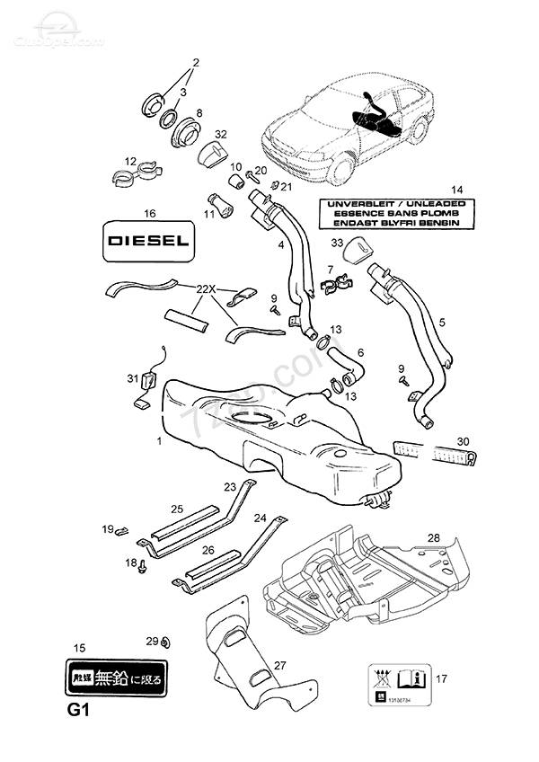

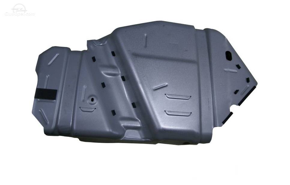

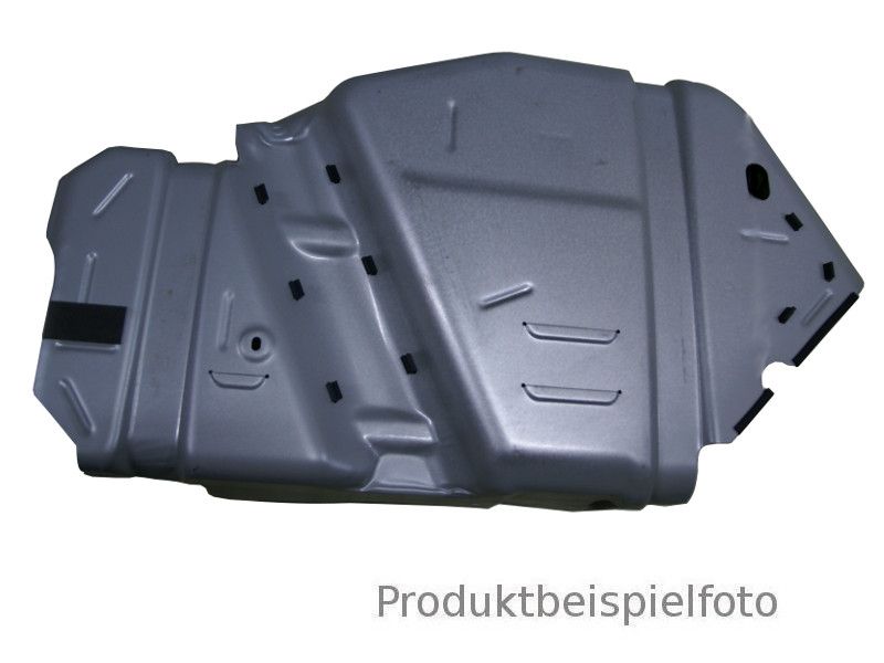

super de ajutor, si sa fiu al naibii ca aveam site-ul ecat24.com 😊
am gasit reperul, nu stiu daca e la fel pt diesel si benzina :
28 24408878 802639 PLATE,PROTECTION,FUEL TANKZ18XE[2H9]
http://www.ecat24.com/opel/.../Opel/T98/G/1.jpg
https://www.ersatzteile-orig...8878-189545-1.jpg
si rugina ca in poza
http://www.abload.de/img/20...518.20.44pnyy.jpg
  • T.ion
  • Mesaje scrise: 3,452
  • Masina: Zafira 2001 Z16XE
Se pare ca acela este.
in poza 2 se vede mai bine unde vine pus.
28 | 802639 | 24408878 PLATE,PROTECTION,FUEL TANK (EXCEPT AUSTRALIA,NEW ZEALAND)
FUEL TANK MOUNTINGS [HATCH,SALOON,COUPE,CONVERTIBLE,ESTATE,VAN (F07,F08,F35,F48,F67,F69,F70)] OPEL ASTRA-G
https://opel.7zap.com/en/car/t98/g/0/2-1/

asa e . si de asta banuiesc pe multi colegi in situatia mea . protectia respectiva e metalica dar si plastificata . cu timpul de dezlipeste partea de plastic si ramane urata cu rugina iar apoi se gaureste .
am incercat cu inhibitor de rugina+ vaselina , e ceva temporar, cea mai buna solutie e inlocuirea sa stai linistit 10 ani- pentru cine au de gand sa tina masina.
am tot intrebat la dezmembrari, ori nu au ori sunt in stare jalnica .
pe la magazine nu am avut noroc de ceva aftermarket nou, vad ca si pe forumurile straine se plang baietii ca nu se mai fac ..

update, am gasit piesa pe original cu 720 ron, se pare ca tot din dezmembrari e mai avantajos. varianta cu mulaj din tabla zincata la care m-am gandit necesita scule mai elaborate si e posibil sa aiba ceva impact asupra zgomotului la rulare, etc
