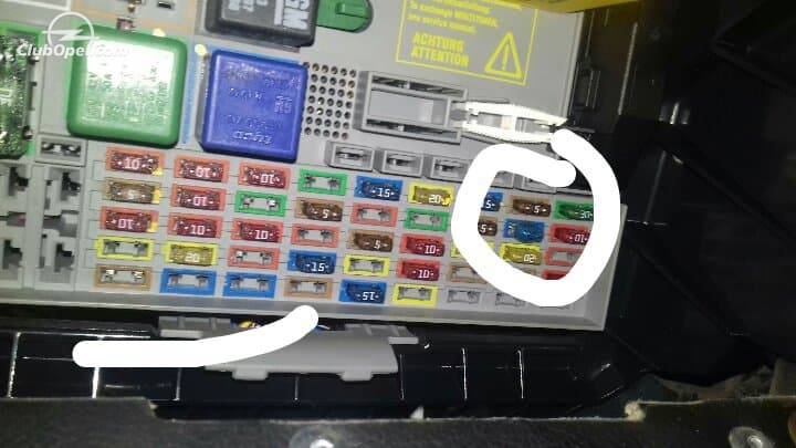

Salutare colegi , m-am uitat de curiozitate la sigurantele masini alea sub volan , le-am verificat sa vad daca sunt arse , si am gasit cateva , acum intrebarea mea este daca le-as schimba nu ar fi problema nu , adica masina merge binisor , zic poate a facut fostul proprietar vreo treaba , de exemplu este o siguranta care este topita ,,,,, . merge sa incerc sa schimb cate 1 si sa vad cum reactioneaza masina ? intreb pentru ca nu ma pricep la partea electrica si decat sa fac vreo bucurie mai bine sa intreb pe cineva care stie !

http://www.hoinareala.eu/ma...NoRestriction.pdf
Ai aici manualul. Siguranta topita este nr. 22: Semnalizarea de avarie,Info-Display, computerul de bord, becurile de control.
Vezi intai de ce s-a topit acea siguranta? Posibil contact imperfect.

Poti schimba, respecti culoarea si amperajul sigurantei.
https://www.clubopel.com/viewtopic.php?p=1766690 - vezi ce functii are pe ele.
Pe siguranta 22 este butonul de avarie verificat si el, verificate si becurile toate (de semnalizare) daca sunt ce trebuie.
E de cautat... de ce se topeste...
Cauta un electrician auto daca se mai topeste.

Schimbi siguranta 22 (15A) fara sa umbli la semnalizare sau butonul de avarie pornesti motorul verifici siguranta cum este se incalzeste etc.
Dupa folosesti semnalizarile pe fie care directie in parte verifici siguranta cum este.
Dupa foloseste butonul de avarie de mai multe ori vezi cum este siguranta.
Verifici becurile de semnalizare inainte, ce este pus.
Poate a fost pusa asa de vechiul proprietar, sa topit siguranta si soclu ei pare intreg.
Poate nu are nimic.
