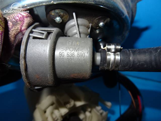

Am gasit ceva pe net, se vede bine codul GM din poze, dar nu cred ca se mai fabrica modelul respectiv, doar la dezmembrari am gasit ceva.

Mersi mult pentru poze! O sa incerc sa vad unde as putea gasi

Regulatorul pe care il vezi in pozele de mai sus se poate scoate din suportul de plastic si poate mai are un cod pe carcasa sa metalica. Eu nu o sa desfac la mine ca sa vad care ii, dar poate meseriasul la care ai masina te poate ajuta.
Like adsorin
  • Mesaje scrise: 7,409
Partea proastã e cã regulatorul 90536590 nu se gãseste nou, doar sh, iar capacul care tine regulatorul(cu tot cu regulator) 90536584 l-am gãsit nou doar într-un depozit din GB la numai GBP110,00 😲, varianta sh rãmâne, se pare, singura.
