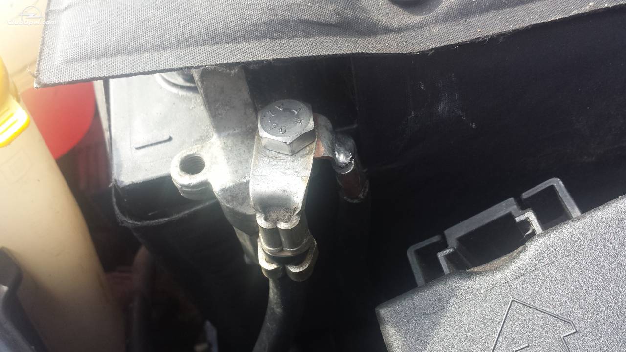

Problema rezolvata. S-a sertizat cablul si e totul bine am pornit toti consumatorii inainte si se incalzea. S-a masurat sa imi faca o comparatie dupa si intr-adevar dupa sertizare valoarea de incarcare a crescut iar cablul nu mai incalzeste. Atasez o poza cu acel cablu. Va multumesc tuturor celor care m-ati ajutat cu sfaturi,pareri! Multumesc ClubOpel! Numai bine!

De ce ai 2 cabluri de masa?

Nu stiu si nici nu ma pricep. Ceea ce vezi este original in afara de cablul cu pricina care inainte tot asa era prins doar ca in loc de acea ureche/saiba era una de aluminiu si nu de cupru

Un cablu, cel gros, se leaga de motor, de obicei langa electromotor, iar celalalt de caroserie.

Exact! Unul coboara drept in jos pe caroserie iar unul merge prin spatele motorului la electromotor. Probabil asa au gandit pentru o masa mai buna.
