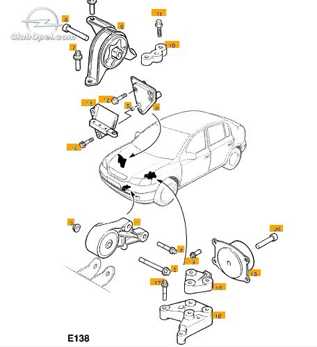

Eu ar trebui sa schimb cel din stanga, de sub baterie si cel din spate, dinspre habitaclu.
Daca va ajuta, postez doua schite. Multumesc lui BH07PKD pentru ele.

Acum am alta problema. Am rezolvat balansul, dar la relanti imi tremura masina. Mai bine spus vibreaza odata cu motorul. E vorba de suportul acela hidraulic, care face si la vectra probleme? Sau la astra e altfel?
Sauuuuuu, mi-au strans astia prea tare suportul anti-balans?

Stai cã nu am înþeles.. Care suport anti-balans? Singurul suport anti-balans este cel din faþã, iar tu ai schimbat cel din spate.. La care te referi?

ªti ce am facut eu pana la urmã cu bucºa mea Powerflex?.. Din suportul initial am scos bucºa originala(necesita presã), am pus cele doua bucaþi de bucºã Powerflex lipite spate-n spate pe þeava/axul bucºei originale; apoi am polizat roatã-roatã cam un centimetru din circumferinþã bucºei Powerflex(atât cât sã intre uºor micul ansamblu in suport unde era bucºa originalã), ºi SUCCES 😃 ! Maºina nici nu vibreazã iar motorul e rigid tun. E o modificare pur româneascã ºi funcþioneazã perfect.
