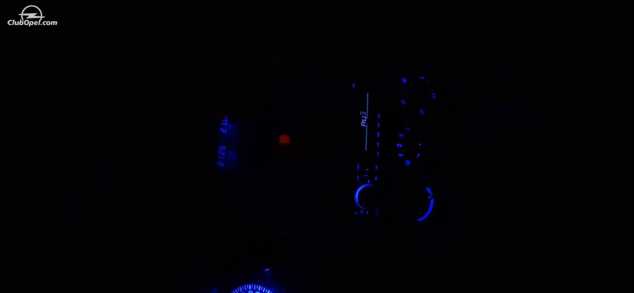

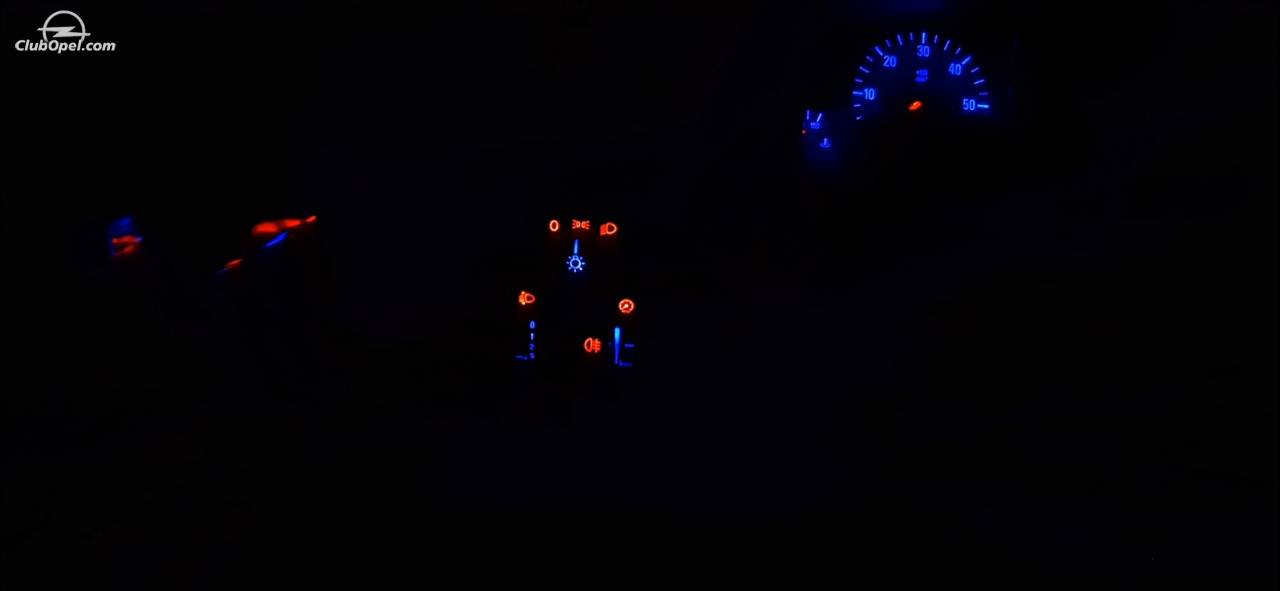

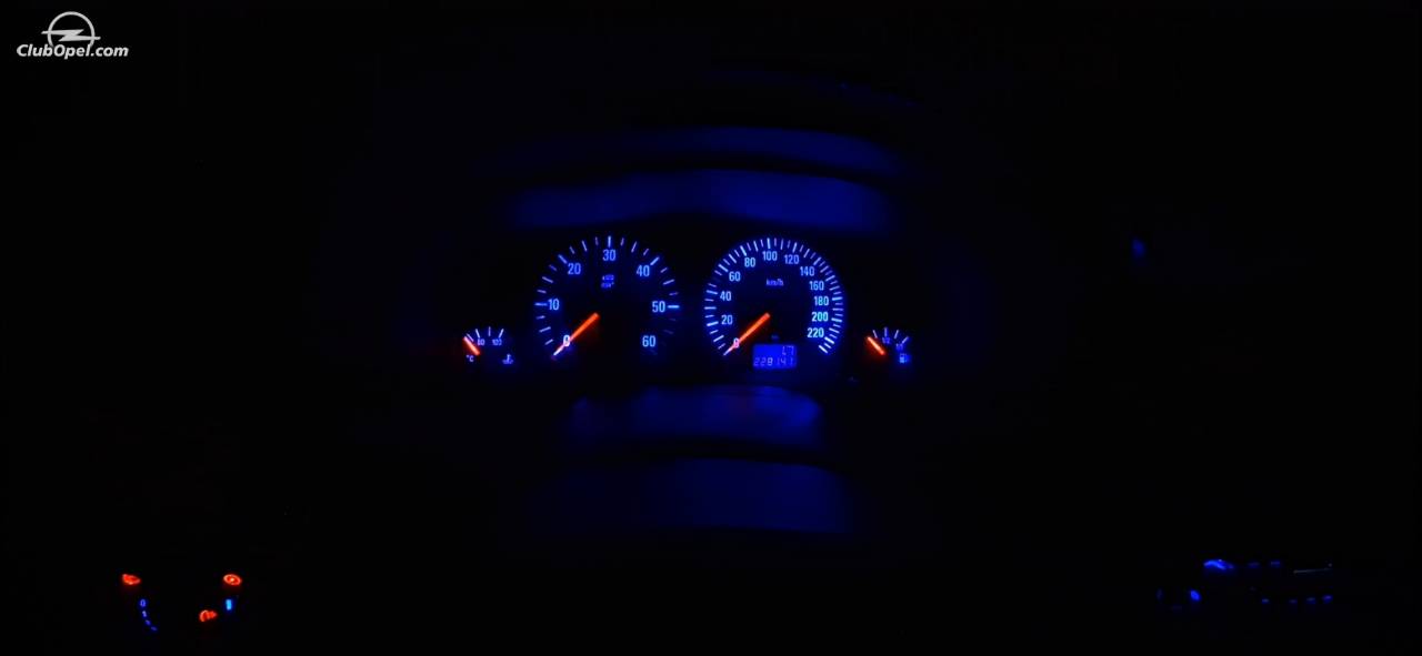

In cea ce tine de ceasurile tale da sunt 3 becuri eu am facut procedura asta de 3 ori am trecut de la alb la albastru apoi rosu_albastru becurile sunt B8.5d led nu pot pune link de unde le-am luat eu sa nu para a fi reclama dar gasesti pe olx cate vrei
Becurile se schimba in 2 secunde, mai mult dureaza sa demontezi ceasurile si sa le pui la loc, se rasuceste becul vechi in orice directie pana lamelele ajung la scobiturile din placa si iese singur iar de pus cele noi se procedeaza in sens invers potrivesti lamelele cu scobiturile introduci becul si rasucesti putin cat sa stea fix(asa sunt la toate becurile eu am schimbat tot de la ceasuri + TID + bloc de lumini + panou AC)
Acum gusturile nu se discuta dar pe mine albul ala ma enerva noaptea si daca scoteam din intensitate nu mai aveau farmec de aia am trecut la albastru.
