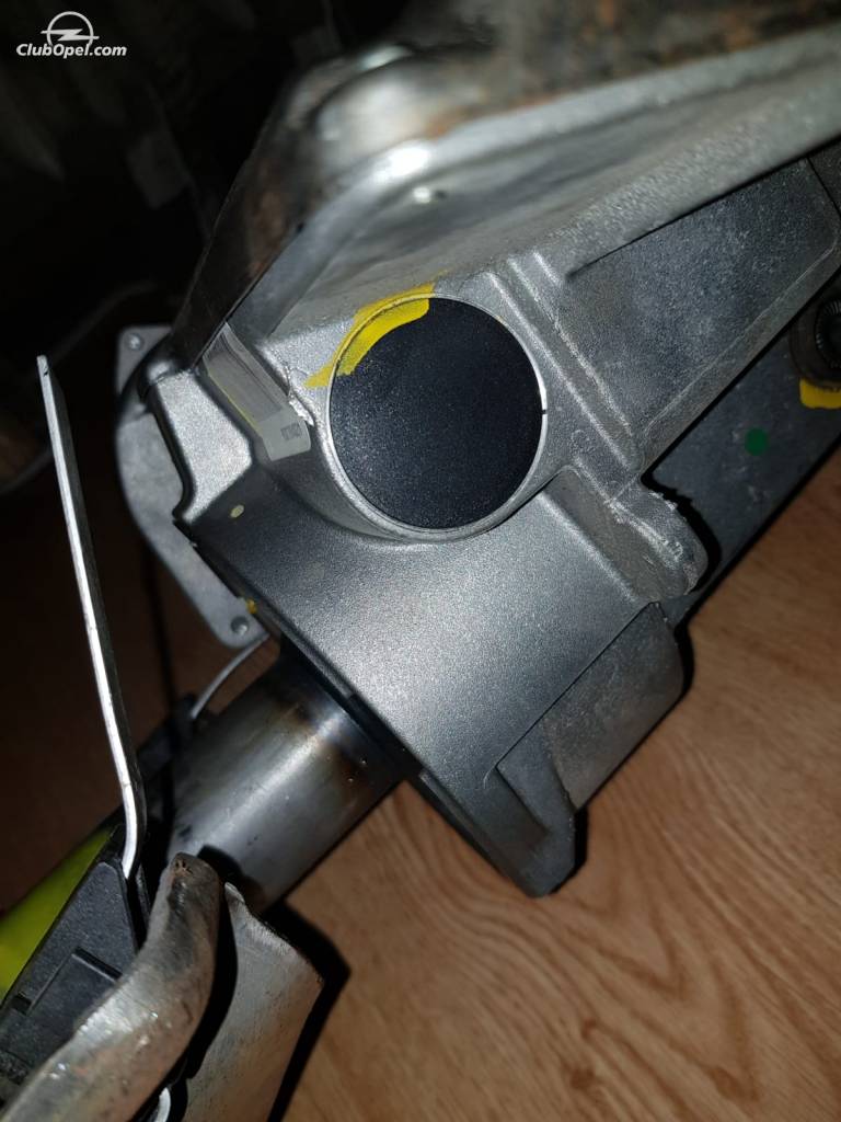

Revin cu update:
Am curatat "piesa" din poza. Nu era oxidata/murdar acolo, era foarte curat. Dupa efectuarea operatiunii problema persista.
Singurele variante raman:

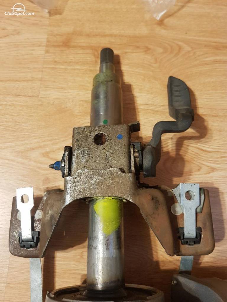

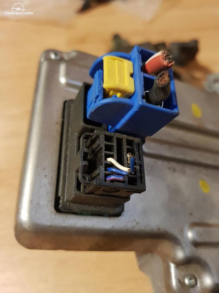

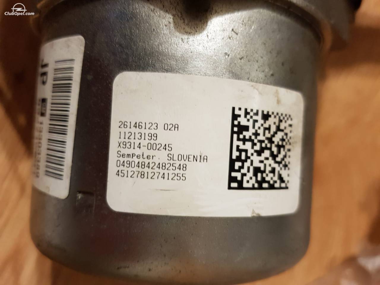

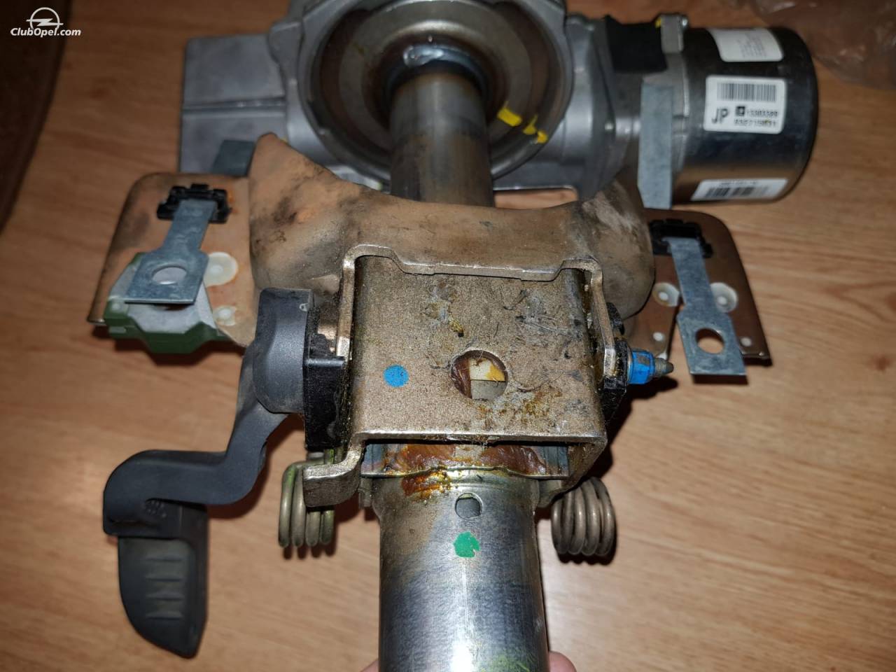

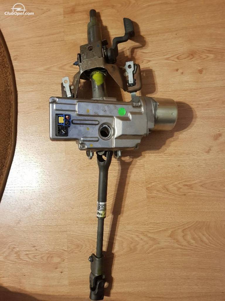

Astazi am primit coloana.
Vad ca pe cea "noua" am un reglaj de inaltime daca nu ma insel.
As dori sa stiu daca se potriveste in locul celei vechi ca sa contracarez cumva viitoarele probleme.
Deasemenea vad ca difera mufele de pe aceasta.
Va rog cateva sfaturi.
Multumesc,
Alex

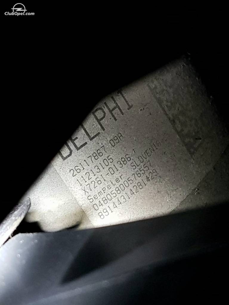

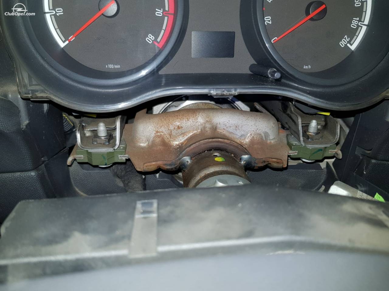

LE:
Cea de pe masina:
Cea "noua"
  • Alex hAMMy
  • Mesaje scrise: 29
  • Masina: Corsa 2008 Z12XEP
  • Cont inregistrat: 21 Aug 2015
S-a potrivit coloana doar ca nu mai pica deloc volanul drept. Am incercat sa fac directia in 3 locuri - fara rezultat.
Daca fac geometria masinii cu volanul pe drept caseta de directie este fortata inspre stanga.
Am incercat toate variantele prin care sa pun volanul drept si nu se poate nici de sub airbag (caneluri diferite), nici din prima prindere a axului cardanic (prindere patrat), nici din cele doua prinderi din podea (prima prindere are caneluri diferite si a 2 a sant pentru surub - prindere caseta).
Exista posibilitatea sa recalibrez senzorul de bracaj cu axul cardanic scos iar ulterior sa pun inapoi axul cu volanul drept, recalibrat?
Altfel geometria masinii cu caseta de directie perfect pe mijloc volanul imi sta bracat spre stanga.
Pls help 😢
  • Alex hAMMy
  • Mesaje scrise: 29
S-a rezolvat. Modificat prindere volan.
