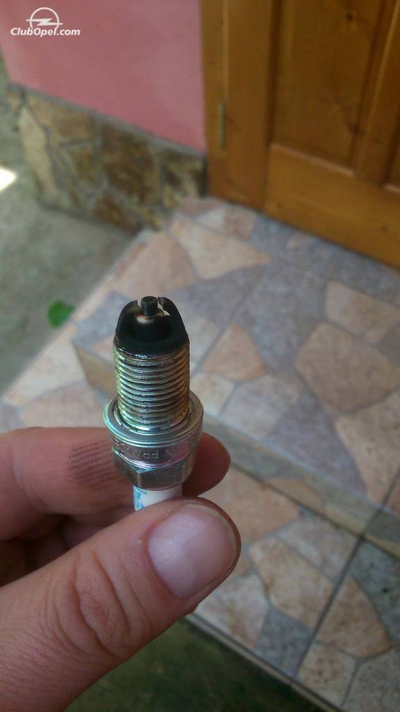

inca nu am facut diagnoza mesteru care are e plecat si vine abia pe joi.. dar am scos bujiile le-am gasit toate afumate am cumparat un spray special pt debitmetru am dat pe el si pe senzorul de pe admisie..i-am lasat sa se usuce i-am montat inapoi si vad ca merge rotund dar sunt sigur ca nu pentru mult timp... daca mai face in perioada asta am sa scot mufa de le debitmetru sa vad daca se schimba ceva ce am mai observat e ca daca accelerez mai brusc cand e la relantiu ezita putin nu are acceleratia prompta ca la restul masinilor..cineva mia spus ca asa e normal la masinile astea dar e clar ca problema inca nu am rezolvato o voi urmarii incontinoare
