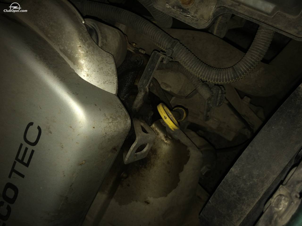

Salut colegi!
Masina: X18XE1, 1999, 206k km.
Problema: Indiferent daca motorul este rece sau cald, la accelerare fortata intre 2500 si 3500 turatii masina zguduie foarte puternic si nu trage.
Pe loc, cand scot din viteza, ralantiul scade aproape de oprire si masina tremura foarte tare.
Asta vara am pus (nevoit fiind) benzina dintr-o statie partenera Rompetrol, iar timp de 400 km sonda lambda mi s-a aprins de mai multe ori la semafor. La accelerare disparea. De atunci a inceput si problema cu mersul intrerupt.
Am pus doar benzina cu cifra octanica mare ( Petrom) iar o perioada nu am avut aceasta problema, insa acum doua zile am pus de la OMV, benzina 95 si problema persista.

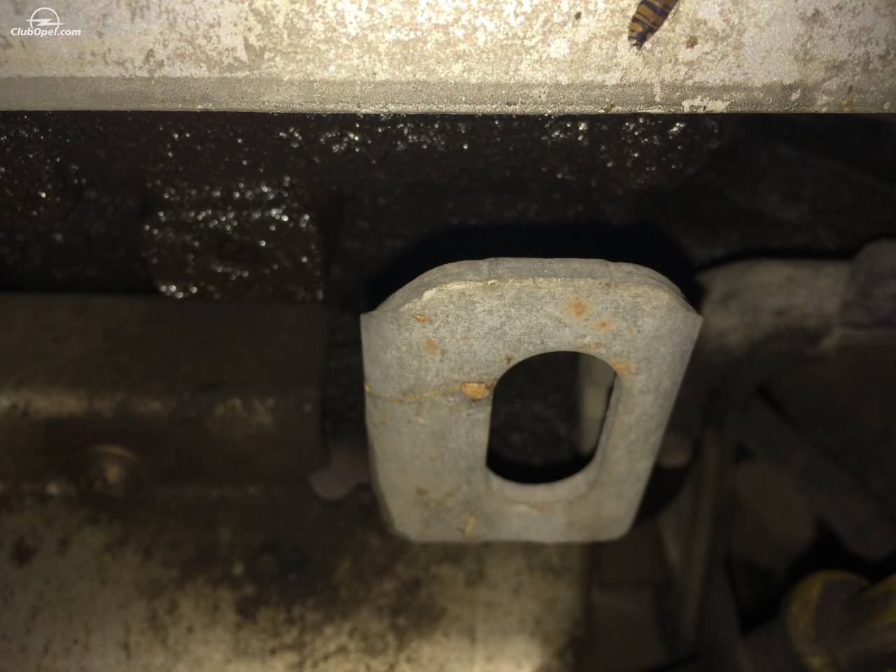

Intre timp am deschis capota si am gasit si aceasta pata pe blocul motor.
A mai avut cineva aceleasi simptome? Ce solutii ati gasit?
