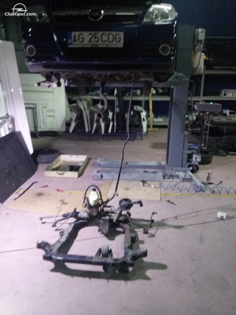

eu am lasat masina la service la ora 9, la 11 era deja montata volanta noua pe masina, la 13 ridicam masina din service.
2 zile pentru un ambreiaj e foarte mult...

mie la service nici macar nu mi-au dat jos roata din dreapta, doar pe cea stanga au demontat-o ca sa poata scoate planetara pentru a putea da jos cutia...
apoi caseta de directie, nici vorba de asa ceva, se desface doar bieleta de directie de pe roata din stanga (de la fuzeta) pentru a putea misca fuzeta...
