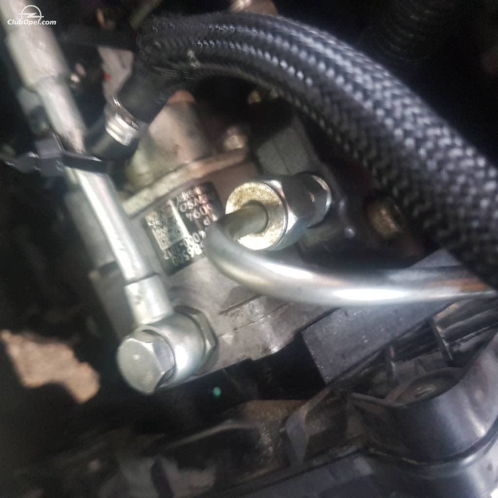

Salut. Inca nu am remediat problema. Cert este ca am dat capacul motor jos( cel de plastic) si am observant in partea din dreapta ( partea dinspre baterie) , cred ca pe la conduct a aceea de metal cea subtire care intra in motor ( sunt 4 la numar toate) musteste motorina cred. Sa fie aceasta problema? Cum se numeste aceea piesa?

Salut. Am gasit problema . Curge motorina pe la pompa de injectie. Pe la aceea conducta Metalica. Sterg acolo iar in cateva secunda pun degetele acolo si este umed. Vizibil iar mirosul este motorina cu siguranta.cum pot rezolva problema. Trebuie sa cumpar toata pompa sau sa schimb Doar aceea conducta. Sau are vreo garnitura ceva. Multumesc. Tin sa mentionez ca cineva a mai " umblat" inainte . Mufa aceea care intra in pompa este prinsa cu " soricel" de plastic , semn ca mufa iese foarte usor de acolo . Multumesc , si astept in sfat cu ce as putea face
