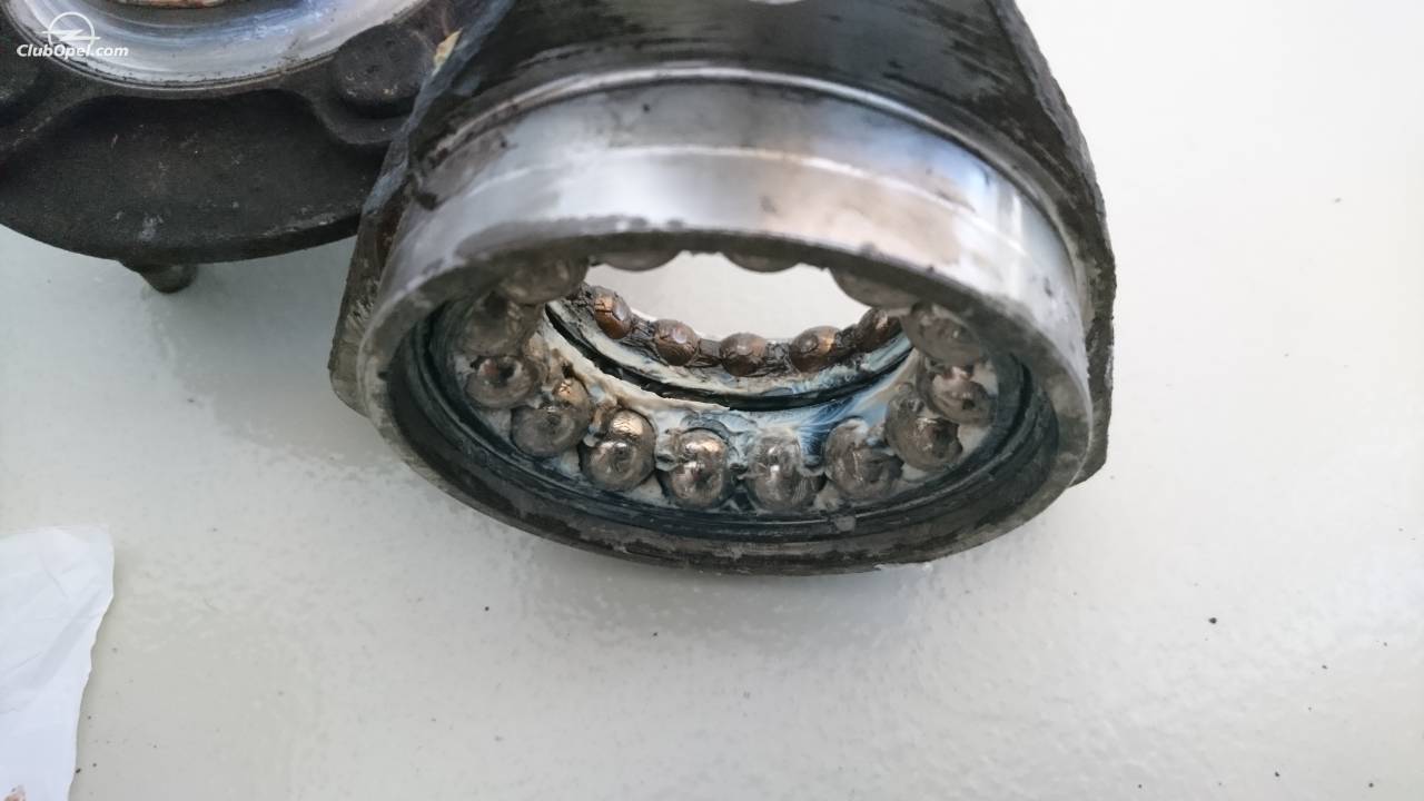

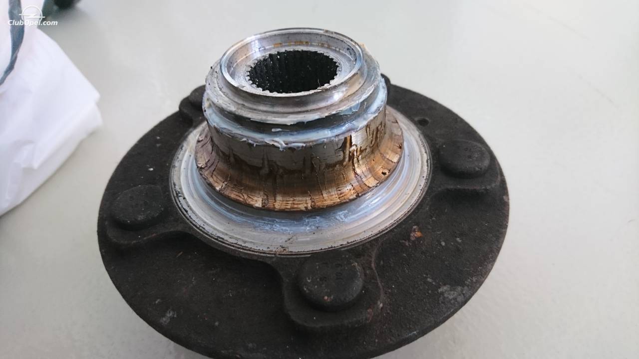

Postez aici sa ramana si pentru alti posesori. A cedat un rulment roata la doar 45k km. La corsa nu am schimbat niciodata rulmentii roata desi am 215k. Vine doar cu butucul si doar pe original. ~1350 lei cu manopera cu tot. Cod vechi 13580304, cod nou 13517459. Probabil au schimbat materialul. Butucul este capsulat, deci nu se pot schimba doar rulmentii si nu are senzor pe butuc.
Pe cel schimbat l-am distrus in scop didactic, sa vad ce a cedat. A cedat un rand de bile, unul fiind in regula. Atasez si poze.
Acum ma astept la cel de pe dreapta 😃

A cedat acel rand de bile unde culoarea e mai maronie ? Chiar, de ce e maronie vaselina ? A intrat apa ?

@Marius Popescu nu stiu daca intra sau nu, masina a avut 2 ani garantie care a expirat anul trecut. Apa nu avea cum sa intre pentru ca are garnituri. Probabil a fost mai slab materialul in zona rulmentului respectiv si si-a facut joc, prin incalzire bilele/zona de alunecare ajungand albastre la culoare, iar vaselina maro.
