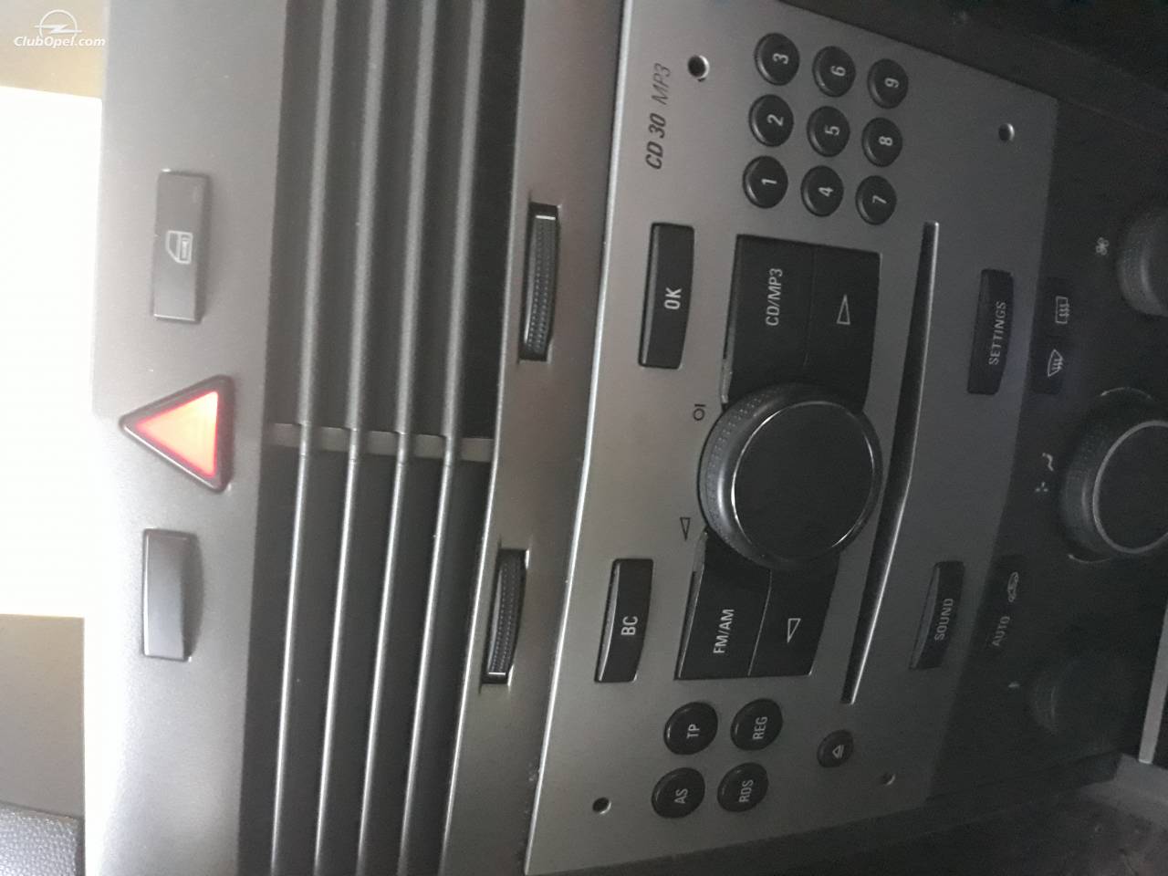

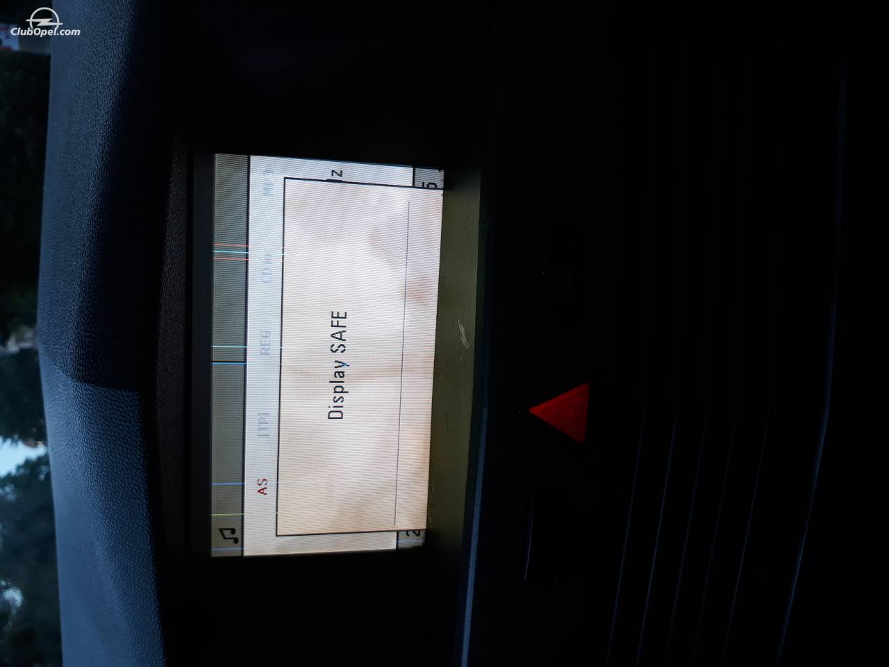

Salut! Detin un opel astra H . Masina a fost cumparata din Germania si apare pe ecran Display Safe . Mentionez ca este un CD30 MP3 si ecranul cred ca este schimbat pentru ca este acela "mare" si color . Dupa cautari pe acest forum am vazut ca trebuie sa ai niste cartonase cu Car Pass. Eu le detin pe ambele. Cum se poate face imperecherea. Nu am un tester . Nici Op-com nici tech2 . Si am mai incercat sa tin tasta AS sa adaug codul dar nu ma lasa . Atunci cand tin AS cu contact nu se aprinde casetofonul dar dupa ce iau degetul de pe AS se aprinde . Butonul functioneaza. Astept un raspuns . Multumesc anticipat !

Adreseazã-te unui meseriaș...e singura variantã. Pe-aici, pe forum, @34KLA(Craiova) și @CristianTM(Timișoara) te pot rezolva cu certitudine...cred cã mai sunt și alții...folosind funcția ”cãutare”, în dreapta sus pe oricare paginã de pe acest forum, o sã gãsești o roabã de informații pe temã.

daca le trimiti la craiova, te ajut eu.

Fara tester nu aveti nici o sansa.Ma indoiesc ca aveti si PIN de la displayul schimbat.Asa ca cel mai sigur apelati la una din solutiile de mai sus.

Bunã .... imperechere direct pe masina dar ai nevoie de toate car pass inclusiv al masinii tale.. nu stiu daca reusesti cu op-com... la Bv. te ajut eu...

Multumesc tuturor pentru raspuns . Momentan nu pot sa ajung la brasov sau in alta parte . Am gasit un tester delphi(cablul). Programul nu stiu care este. Se poate cu el ? Dar persoana nu stie sa il foloseasca ..daca m as documenta putin as putea sa il fac eu .

Nu aveti nici o sansa cu Delphi.Acesta sete un tester multimarca dar nu are posibilitatea de programare la Opel,
