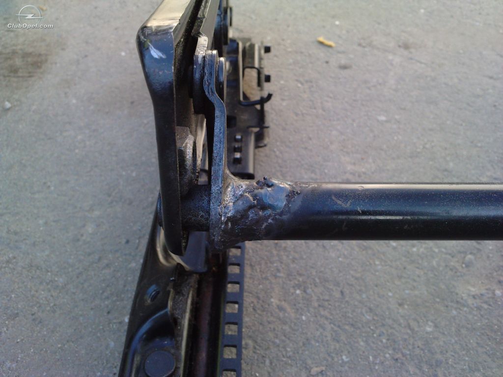

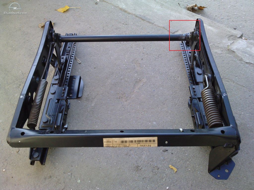

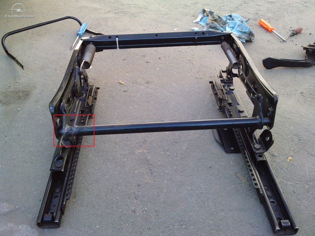

Scaunul soferului "nu are telescop". Are pur si simplu o maneta, care prin actionare coboara sau ridica scaunul. Daca "se duce" intr-o parte(si presupun ca face acest lucru numai cand este pe ridicat) atunci axul care este actionat de maneta este rupt. Am patit-o la un Vectra B anterior si am demontat scaunul si am sudat acel ax si am scapat de problema. Era intradevar sacaitoare, cand mergeam pe denivelari mai accentuate se ridica dintr-o parte.
Daca axul acesta este rupt se poate vedea si fara sa demontezi scaunul. Culisezi scaunul inspre bord la maxim, il ridici maxim si te uiti sub el in zona din spate. La pasager spate stanga te uiti sub el si ar trebui sa se vada daca axul este rupt.
