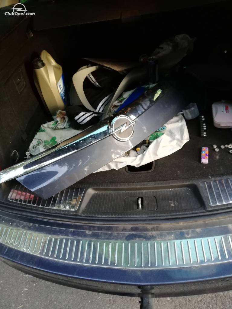

Astazi mam trezit ca nu se mai deschide portbagaju, nici din telecomanda nici din butounu din interior dupa usa....
Masina este un sport tourer cu portbagaj actionat electric...
Cand apas pe telecomanda pt deschidere portbagaj, de cat se aprind avariile dar nu mai actioneaza de nici un fel portbagaju....
Aveti idee ce ar putea fi? Siguranta arsa? Sau sa ars modulu pentru deschidere portbagaj?

Da asa am facut am scos mufele si am dat cu spray de contacte am desfacut si capitonaju la portbagaj am desfacut toate mufele si le am curata.... Deocamdata merge sa vedem pe viitor🙄🙄

Am umblat si la butonu exterior dar nu a fost chip sa il scot....nu imi dau seama cum e...
Firele de la lampile pentru numar sunt legate la mufa care duce si la butonu pt deschis portbagaju🤔

Cred ca tre demontata capitonajul. Când e de vina butonul, merge din cheia sau din usa.. Dar la cele cu ridicare electrica, la modul face buba, din ce am observat pe forumuri. Intereseazã-te de campania de rechemare, totuși.. Și sa nu modifoci nimic. Eu nu ma mai calific pt ca am refãcut lacul la placa electronica și am gaurit cutia modulului jos, sa se dreneze apa.
