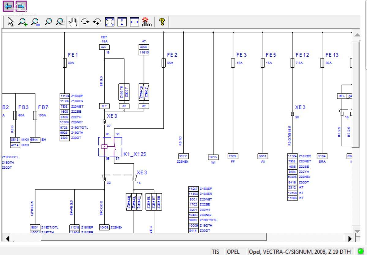

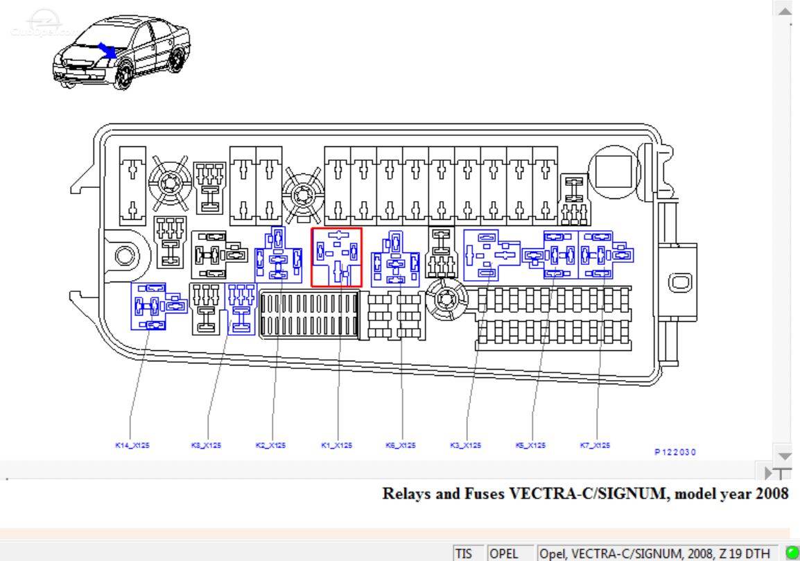

uite releul mai jos (K1 X125)
el se afla aici
scoate releul si fa o punte intre 30 si 87, ar trebui sa tacane electromotorul
daca nu tacane electromotorul ai o problema pe partea de forta a releului - siguranta FE2 sau firele de la ea si pina la releu sau firele de la releu la electromotor.
daca tacane electromotorul cind pui sirma intre 30 si 87 poate fi releul defect inauntru, sau nre probleme pe partea de comanda a lui (plusul din sigFE7, minusul din ECU sau firele)
L. E . - pina am editat eu au scris si colegii - ideea e aceeasi, daca vrei incearca.
