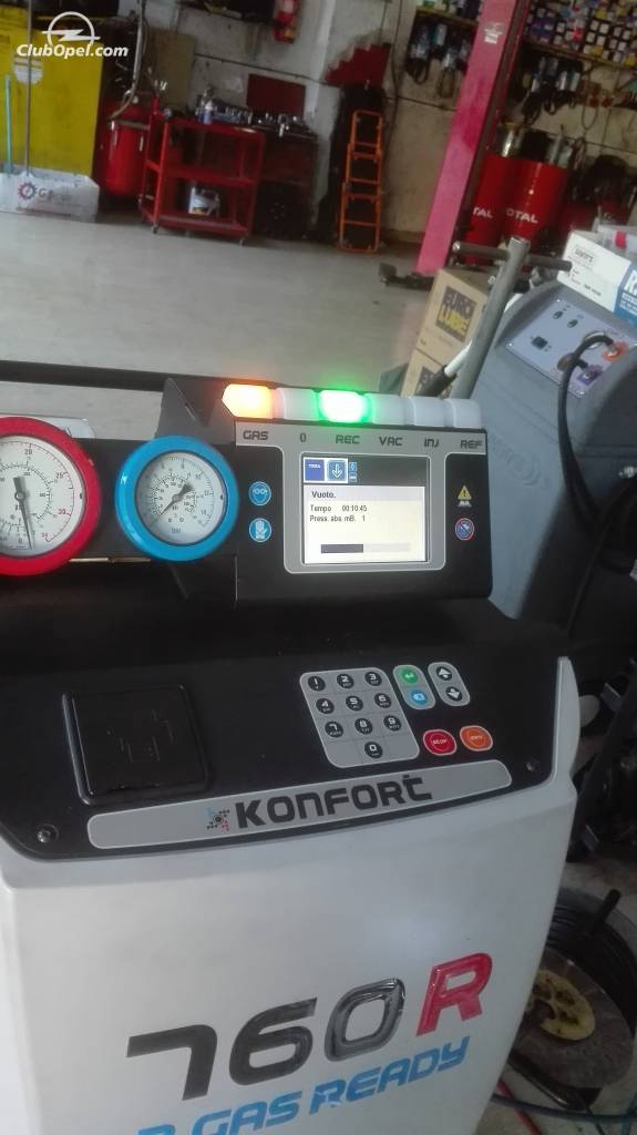

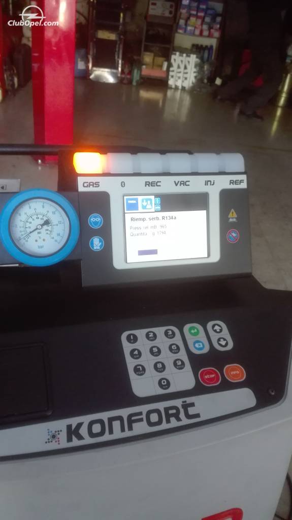

Încarcã freno cu o masinã automatã prima recupereazã gazul rãmas în instalati apoi face absorbtia si dacã nu pierde face încãrcarea dupã ce sa încãrcat cu gaz pornește motorul și îți spune ce presiune ai in instalație.Eu am reîncãrcat cu acea mașinãrie din imagine si e totul bine cam acum 3 ani

Da cu masinaria asta am incarcat si eu, totul a fost ok la vidare, iar in doua saptamani nu mai aveam freon.
