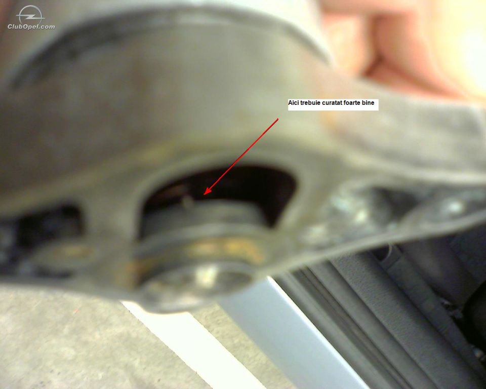

Capacul de plastic se scoate cu o surubelnita dreapta in locurile unde are clipsuri, trebuie lucrat cu atentie ca se rup. Eu am facut chestia asta la cineva cand mi-a curatat injectoarele. Apropo cu toata functionarea in suturi a motorului injectoarele erau curate, aveau doar putina rugina , si scoteau jet si debit uniform toate 4.
Si eu am avut mari probleme cu motorul si fara reparatie capitala nu le-am rezolvat (consum ulei, funingine pe teava de esapament). Am ales sa fac reparatia inainte sa raman fara catalizator (asta am inteles ca deja sa intamplat la tine).
Poti sa te amagesti cateva luni pana strangi banii de reparatie capitala a motorului si sa cureti EGR-ul, clapeta de acceleratie, si ce mai crezi tu ca merita (filtru benzina, filtru aer).
EGR-ul nu e usor de curatat si eu am avut ceva probleme pana am reusit sa-l curat calumea. Acum merge destul de rotund motorul.
Iti trebuie neaparat decarbusolv, o cutie de tabla in care sa incapa EGR-ul , 2 fire cu care alimentezi cu impulsuri electrice lamelele de la capatul conectorului EGR. Nu conteaza sa cureti doar ce se vede trebuie sa se curete si traseul tijei valvei din interior. Pentru asta bagi EGR-ul in cutia de tabla (o cutie de plastic se topeste in contact cu decarbusolvul) si dai impulsuri pana se murdareste lichidul in cutie. Il schimbi si mai dai iar impulusuri si iar il schimbi pana nu se mai murdareste. Atunci vei vedea marea diferenta in functionare.
