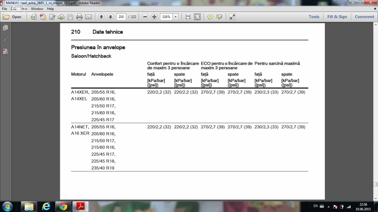

Banuiesc ca daca in 2010 se putea comanda masina cu jantele care sunt acum pe ea, nu ar fi nicio problema cu obtinerea omologarii la RAR, nu? Si ca si costuri, aveti idee cam pe unde ar ajunge toata treaba?

Sunt 7 dimensiuni de anvelope in cartea tehnica a masinii, nu pot fi trecute toate in CIV. Dimensiunea pe care vrei sa o omologhezi e in cartea tehnica
Iei de la reprezentanta "hartie" si te duci cu ea la RAR.

Da, motorul este A16XER. Nu inteleg totusi de ce cei de la RAR au spus ba ca este foarte scump, ba ca nu se poate...
