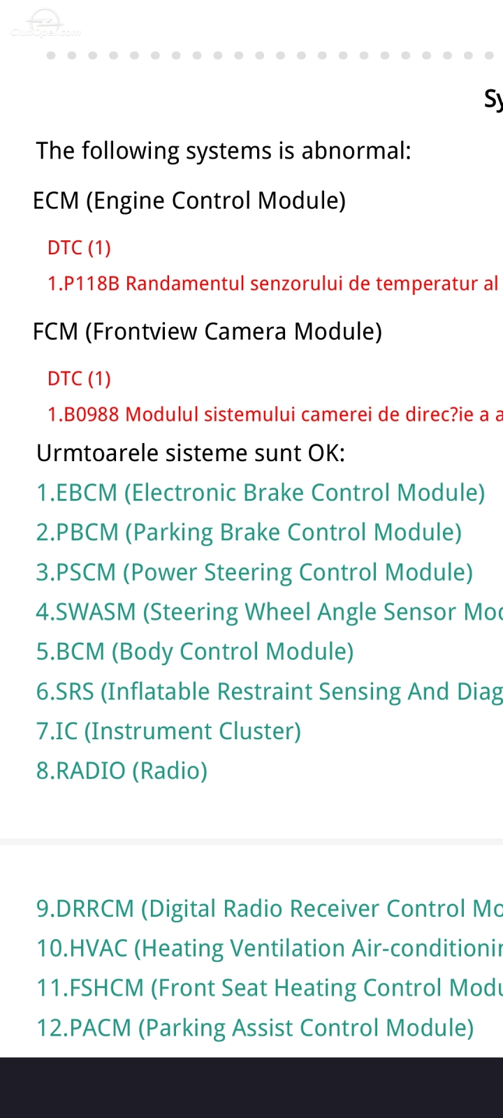

Bunã ziua.Am si eu aceastã defecțiune pe o zafira 2015 cu motor 1.6 cdti 136cp ,P118B pe senzorul de temp de pe filtru de particule.Am schimbat acel senzor, am sters eroarea dupã la 3 zile a apãrut eroarea iar P118B.Am fost la Rãdãcini în Galați și au pus meșterul si au zis ca filtru de particule este 89% ,au fãcut o regenerare forțatã și au curãțat senzorii de temperatura si au zis ca nu mai am probleme.La 30 km si trei porniri sa aprins iar.Am fost la ei iar si au fãcut o nouã programare pe 29 ianuarie.Voi cum a ti rezolvat defecțiunea asta?
  • enushy
  • Masina: Zafira Tourer 2015
  • Cont inregistrat: 22 Jun 2007
Buna ziua,revin cu amãnunte la eroarea P118B.Am schimbat acel senzor de temperatura de pe filtru de particule si in continuare aceeași eroare dupã trei zile.Am fost iar la servis si au spus cã este acel senzor de nox poziționat dupã filtru de particule cel cu ecu, l-am schimbat si pe acesta si dupã trei zile aceeași eroare dupã care au dat cu presupusu ca ar fi acumulatorul ca este cu start stop si nu are tensiune de ajuns la pornire.Am schimbat si acumulatorul si dupã trei zile aceeași eroare. Mentionez ca eroarea apare dupa trei zile de la ștergere si numai la prima pornire. Mașina merge normal.Va rog ,ajutatima.
