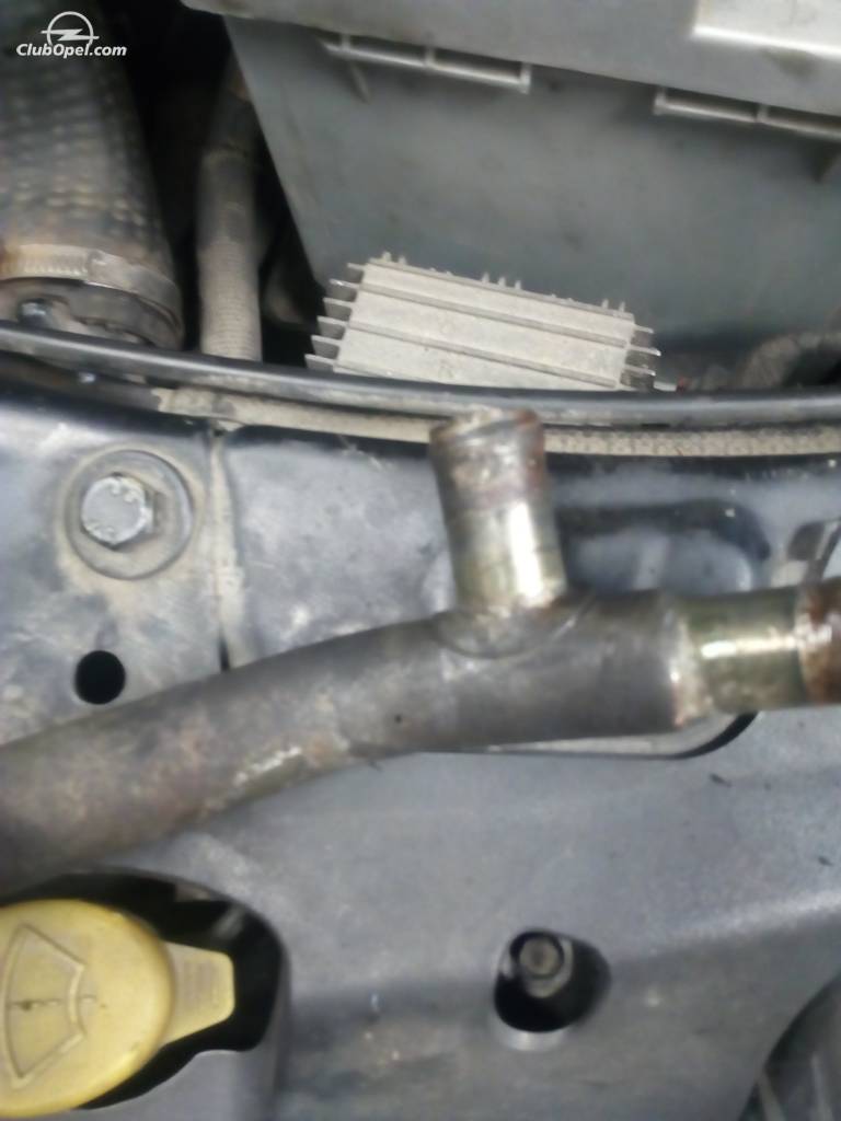

Ieri am pierdut antigelul, dupa ce am desfacut conductele din zona termostatului am identificat pe unde am pierdut. E vorba de derivatia in forma de T care este pe o conducta metalica, aceasta vine din zona pompei de apa. Din derivatie pleca un furtun in racitorul de gaze si un furtun in termostat.
A mai patit cineva si cum a rezolvat? Se inlocuieste sau se poate suda?

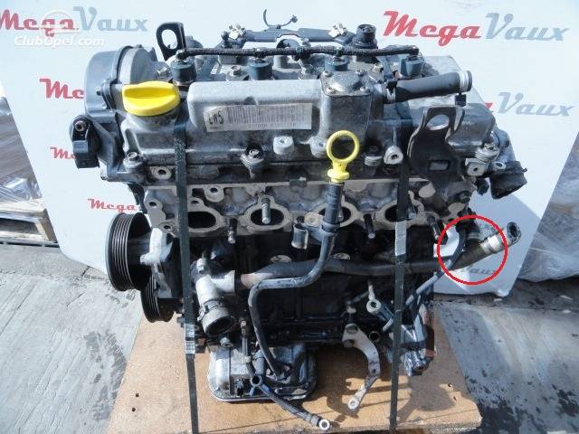

Am incercuit in poza pe care am atasat-o zona unde s-a fisurat.
Incerc sa fiu mai explicit, s-a fisurat chiar derivatia in forma de T. Acea derivatie pare sudata pe teava si porbabil a cedat sudura. Ca sa pot ajunge cu masina acasa am facut o inprovizatie, am ”bandajat” teul cu banda izolatoare si am mers cu capacul desfacut la vasul de expansiune ca sa nu faca presiune. Deci sunt 100% sigur ca acolo e problema.
Am gasit pe net o poza cu Z17DTH cu galeria de evacuare demontata, am incercuit teul care a cedat la mine. Teava pare sa vina din pompa de apa.

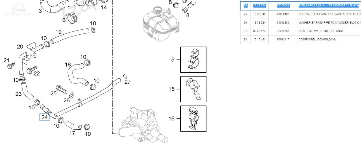

Am gasit si codul pe opel.7zap si poze cu acea conducta pe net.

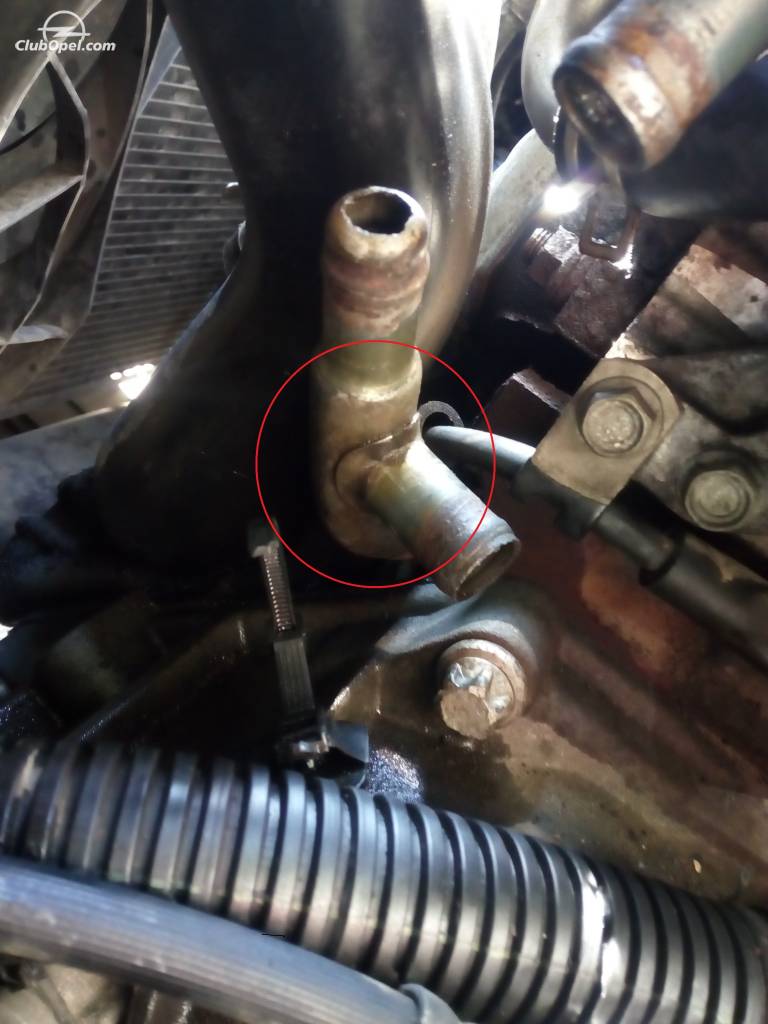

Am inlocuit conducta buclucasa, aceasta are cod GM 98069062. Operatiunea s-a facut la Eds si a durat aprox 4 ore. A fost necesara demontarea galeriei de admisie + compresor AC + multe altele pentru a scoate saracia aia de conducta. Din ce am inteles de la mecanic nu au mai avut cazuri similare pe motoare diesel.
Se pare ca m-am inselat, nu a cedat sudura in zona derivatiei, conducta a avut o gaura cu diametrul de aprox 0,5 mm, se poate vedea in poza.

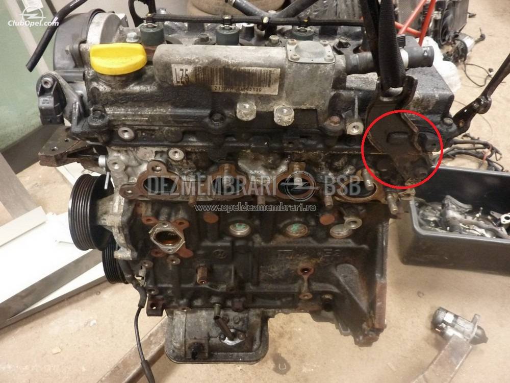

Hmm, constat ca incep sa am unele probleme pe care nu le credeam posibile. Recent am auzit un zdranganit metalic la motor. M-am uitat si am gasit buba, vibra unul din suportii de care se ridica motorul, este cel din poza (poza gasita pe net).
Initial am crezut ca a umblat mecanicul si a uitat sa puna la loc surubul cand a inlocuit conducta fantastica. Azi m-am uitat mai bine si acel suport este pur si simplu sectionat.
Inca ma intreb cum dumnezeu s-a rupt.
