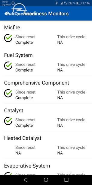

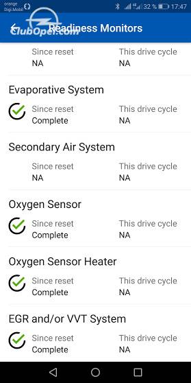

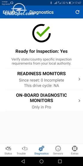

O experienta recenta cu Oxicat, una din masini a stat la un prieten "mai mult pe tusa" vreo 6 luni, a avut si un defect la una din bobinele de inductie, a primit si un ulei prost fata de cel cu care era obisnuita, avea toate sistemele de monitorizare active - 7 din 8 "Passed", iar cel pentru catalizator "Not ready or Failed".
Testul de catalizator comandat de soft se termina mereu cu "indragita" eroare P0420 : Catalyst System Efficiency Below Threshold (Bank 1) la engine si "Cat B1 Not OK".Deja ma gandeam sa schimb catalizatorul pentru ca testele senzorilor lambda ieseau cu S1 si S2 OK.
Motorul mergea perfect, parca totusi avea un consum mai mare in oras si un miros cam urat la evacuare.
Am schimbat benzina cu cea de 99 de la Petrom si am folosit doua doze de Oxicat la aprox 80 litri de combustibil - cam dublu decat recomanda instructiunile, mai ales ca, obisnuit cu dieselul, bagasem din greseala si 700 ml de motorina la pompa 😊
Am facut cam 1000 km cu motorul turat la 3000 - 4000 rpm = regimul normal pentru motorul meu, am refacut testul cand aveam 25 % din combustibil in rezervor si spre bucuria mea mi-a aparut la testul de catalizator "Cat B1 OK", eroarea P0420 a fost stearsa automat, "Catalyst" a trecut si el pe "Passed" - la test temperatura comandata ajunsese la 348 grade si eficienta crescuse de peste 2 ori. Straniu, consumul in oras s-a redus simtitor, iar miros urat la toba nu-l mai simt cand cobor din masina, probabil din cauza erorii inregistrate anterior si sondele lambda era date peste cap.
Nu stiu daca problema mea la catalizator s-a rezolvat datorita Oxicat, poate mai degraba mersului turat cu benzina de 99, oricum, rau nu i-a facut motorului.
