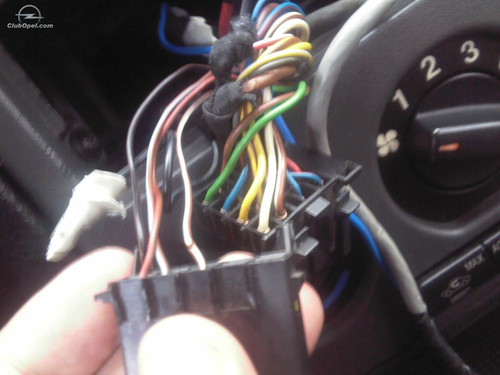

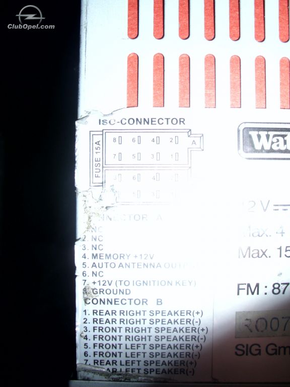

Intrebarea e alta. Playerul tau nu are iesire pt antena electrica? Aka. remote? Normal firul gri de aceea este legat de cel rosu-alb, sa se aprinda odata cu pornirea radioului.

Deci sa inteleg ca daca alimentez firul gri la un plus se vor aprinde comenzile in acest caz as putea sa-l alimentez de la plusul becului de la bricheta ca se aprinda doar pe pozitii ca daca il conectez la plusul de la player nu rezolv nimic imi vor sta non stop aprinse,la mine playerul nu e legat pe contact merge si independent

In mod normal, playerul trebuie sa puna +12V pe acel pin, la pornire.
Daca nu, atunci asa cum ai zis, legi firul gri de becul brichetei (la +) si se vor aprinde atunci cand ai iluminatul activ.
