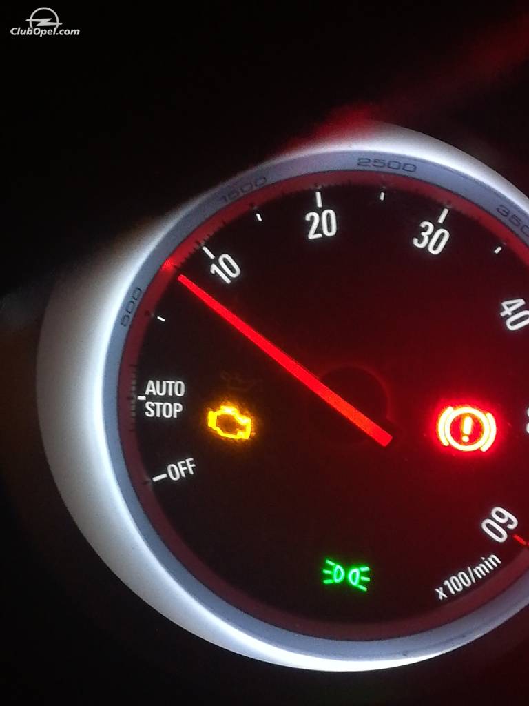

Mi-a apãrut acum 10 minute, trage normal, am schimbat bujiile la service acum o sãptãmâna și plãcute spate
MODEL: Opel Astra j Sport tourer
MOTOR: 1.6 110 cp
