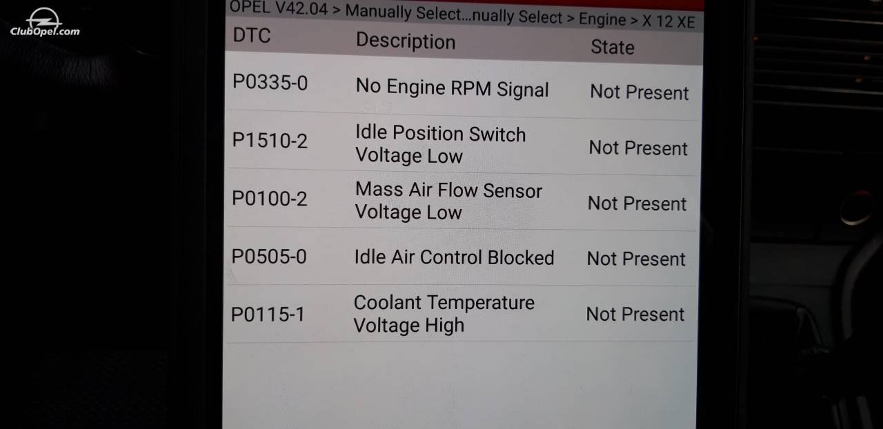

Buna ziua .am întîmpinat o problema ciudata.in timpul mersului.masina da niste socuri puternice.am schimbat.debitmetru.motorasul pas cu pas.bobina.filtru benzinã. Dupã socul respectiv .Nu se mai accelereazã.motorul da sa moara.daca apas ambreiajul usor isi revine.dupa 50 metri iar apar socurile.calculatorul este bun.cineva spunea sa schimb tamponul motor. de acolo ar fi smuciturile .curãtat egr.clapeta de acceleratie

Schimba urgent senzor turatie motor, original Bosch.

Am schimbat senzor turatie nu este nici o schimbare...Bosch

Am descoperit buba.este un scurt la instalația electricã. Revin cu noutãti.
  • dancuciureanu
  • Mesaje scrise: 16,456
Si unde era scurtul si cum a aparut ?
  • MStan659
  • Mesaje scrise: 18
  • Cont inregistrat: 01 Dec 2018
Din cauza bateriei tensiune mare .A urcat tensiunea sus .asta a descoperit electricianul ...

Dacã era pompa .apãrea eroare pe tester

In final nu era nici ecu defect.nu stiu ce sã-i mai fac .acum la prima cheie are niste fluctuatii in timpul mersului (smucituri)dupã care se aprinde check engine si merge ca nouã. in tester apare motorasul pas cu pas atât.
