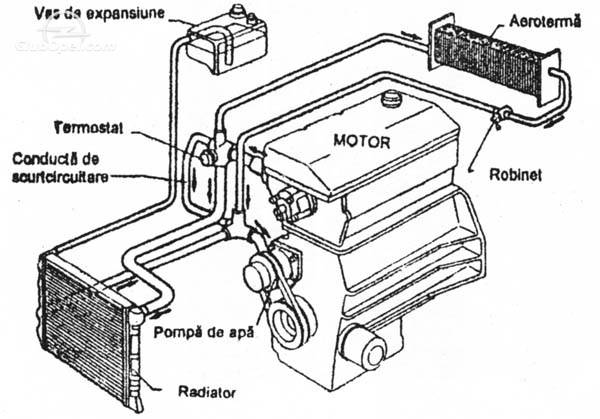

Salut. Faci confuzie: termostatul face altceva.
Orientativ : https://www.clubopel.com/808...131_vgkoodgaj.jpg
