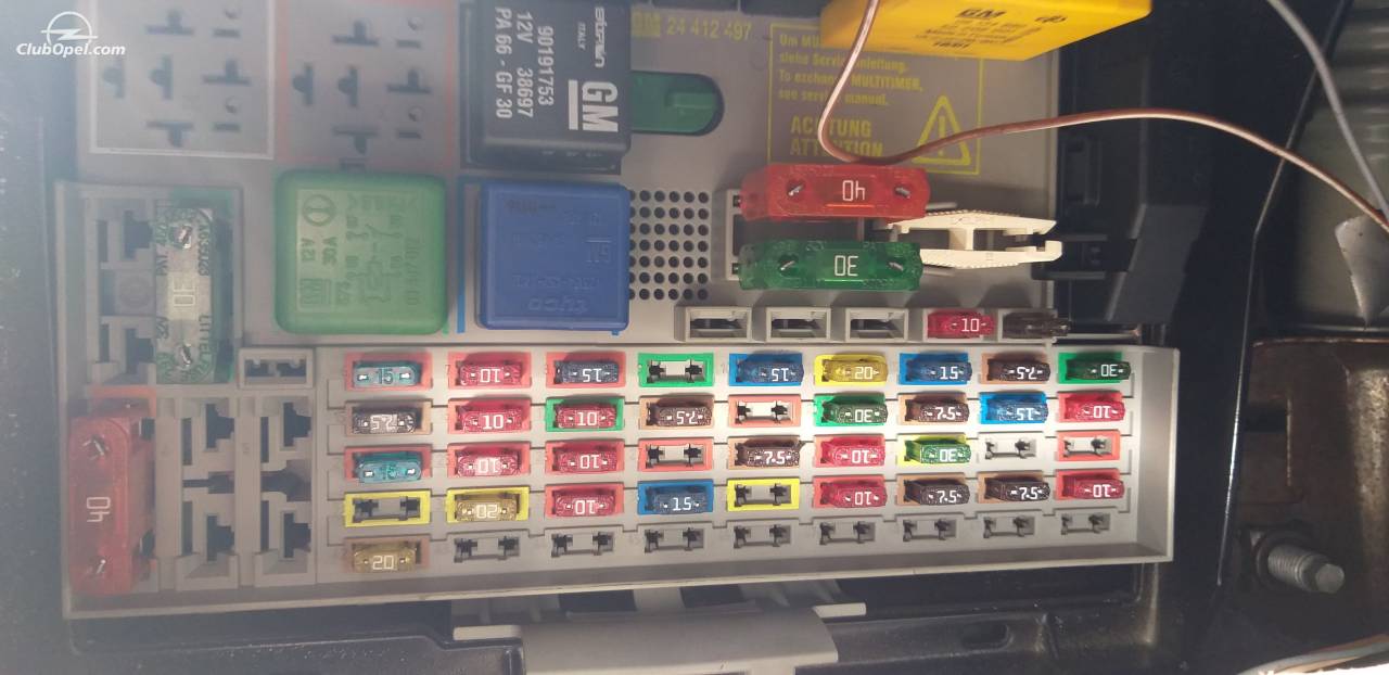

Verifica cu atentie sigurantele din panoul din bord stanga, trebuie sa fie o siguranta de 30 A daca imi aduc bine aminte, nu mai stiu exact si ca locatie este undeva cam la mijlocul panoului, nu stiu sigur dar parca siguranta 48, daca este arsa nu ai comunicare cu ECU si nici masina nu porneste.

sper sa nu bat campii dar la a mea am avut siguranta de la plafoniera arsa si nu se conecta nici de draci.spor la verificari.

Nu ai comunicare cu ECU. Probabil e vreo siguranta arsa sau nu ai masa pe ECU.
ECU nu se strica la modelul tau.
  • gabimilo1
  • Mesaje scrise: 2,268
  • Masina: Zafira 2002 y20dth
salut,
pe schema de astra g la panoul de sigurante de la sofer apare la F46 (15 A) = engine control unit, add on heater
https://i31.servimg.com/u/f3...60/77/note210.jpg
verifica sa fie sig F46 buna si sa faca bine contact. Vezi sa nu se fi indoit vreun pin in mufa.
pe siguranta aceea (F46) trebuie sa ai plus cind pui contactul. daca nu ai, trebuie verificat contactul.

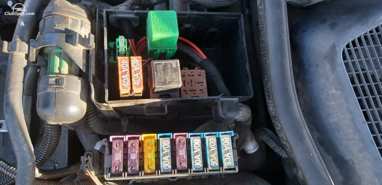

nu sint sigur daca ecu este alimentat si printr-o siguranta mare (gen 40-60 A) din cutia de sigurante de la motor, nu strica sa arunci o privire si acolo.

Salut. Sigurantee au fost verificate si sunt ok. Dar o sa le mai verific o data in special de care spuneti dv F46. Mersi !
  • adyro
  • Mesaje scrise: 21
  • Locatie: Gorj
  • Masina: Astra 2001 y20dth
  • Cont inregistrat: 14 Jan 2009
revin cu informati noi. de la 43 nu mai exista nici o siguranta
