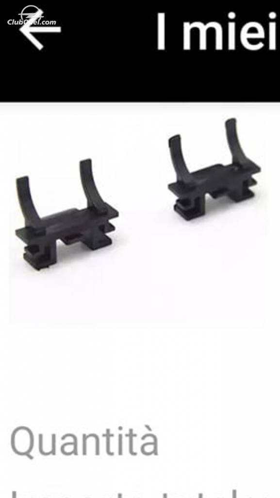

Apoi, daca chiar vrei leduri, trebuie cumparate si adaptoare pentru a tine ledul in locasul becului standard halogen, datorita sistemului de prindere: clema fixare + fire = 2 in 1.
Adaptoarele arata asa:
