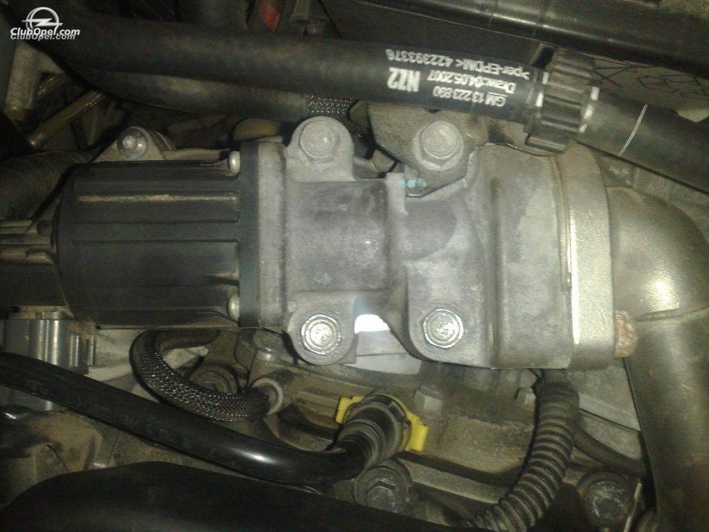

P0400 Exhaust Gas Recirculation Flow Malfunction ......EGR, nu e greu de inteles , da jos egr-ul si curata-l . Pe a doua eroare ,daca zici ca ai avut eroare pe senzor ax cu came , de ce ai schimbat ax cu came si nu senzorul. .
Asta este egr-ul.

P0400 Exhaust Gas Recirculation Flow Malfunction ......EGR, nu e greu de inteles , da jos egr-ul si curata-l . Pe a doua eroare ,daca zici ca ai avut eroare pe senzor ax cu came , de ce ai schimbat ax cu came si nu senzorul..
Asta este egr-ul.
Sau mai bine , uite cu se procedeaza...

Chiar daca nu se rezola , cel putin stii ca e curat si ok , mai ales daca nu ai facut operatia asta niciodata , dar eu cred ca el este vinovatul si oricum egr-ul , trebuie curatat cam la 6 luni , demonteaza-l si o sa vezi ce gasesti acolo , credema ca stiu ce vorbesc.

Nu este ok wd 40 , este cam slabut , se gasesc spray-uri special pt. egr-uri , sunt f. puternice , curata doar prin sprayare , dar depinde si de gradul de calamina depusa pe el , daca este murdar rau , il cureti pe uscat cu o surubelnita ceva si dupa dai cu spray , o sa iasa ca nou , dar il desfaci in bucati si pe urma il cureti , are 4 suruburi sa il separi de partea electrica , cea din plastic si dupa apesi arcul ,scoti cele 2 sigurante care tine supapa si gata , il poti curata , dar inainte uitate bine la supapa daca este perfect inchisa , o sa vezi atunci ce si cum si ai si tutorialul ala sa vezi ce ai de facut .
Apropo , eu am motorul asta de mai bine de 10 ani , 7 ani pe astra g si acum am astra j 17cdti 110cp si luna trecuta de vreo 3 ori am ramas fara acceleratie , nu se oprea ,dar nu se ma accelera , am crezut ca e clapeta de accel. care am dat-o jos si am curatat-o , adta pt. ca nu am avut martor in bord si culmea a mers pana acu vreo 3 zile cand am patit exact la fel , dar s-a aprins martorul in bord , a intrat in limp mode si si-a revenit , mergea relativ normal , am ajuns acasa , am scos laptopul si am vazut ca am eroare pe egr , l-am demontat si era blocat pe intredeschi , curatat , pus la loc sters eroarea si acu merge ceas , dar credema ca egr-ul il curatasem acu cam 1 an , nici nu banuiam daca nu aveam eroare , eu ma gandeam tot la clapeta si era super murdar dupa un an , asta este diselul si mersul in oras.

Am curatat EGR. Aveam anulat racitorul de gaze, sper sa fie ok acum.
