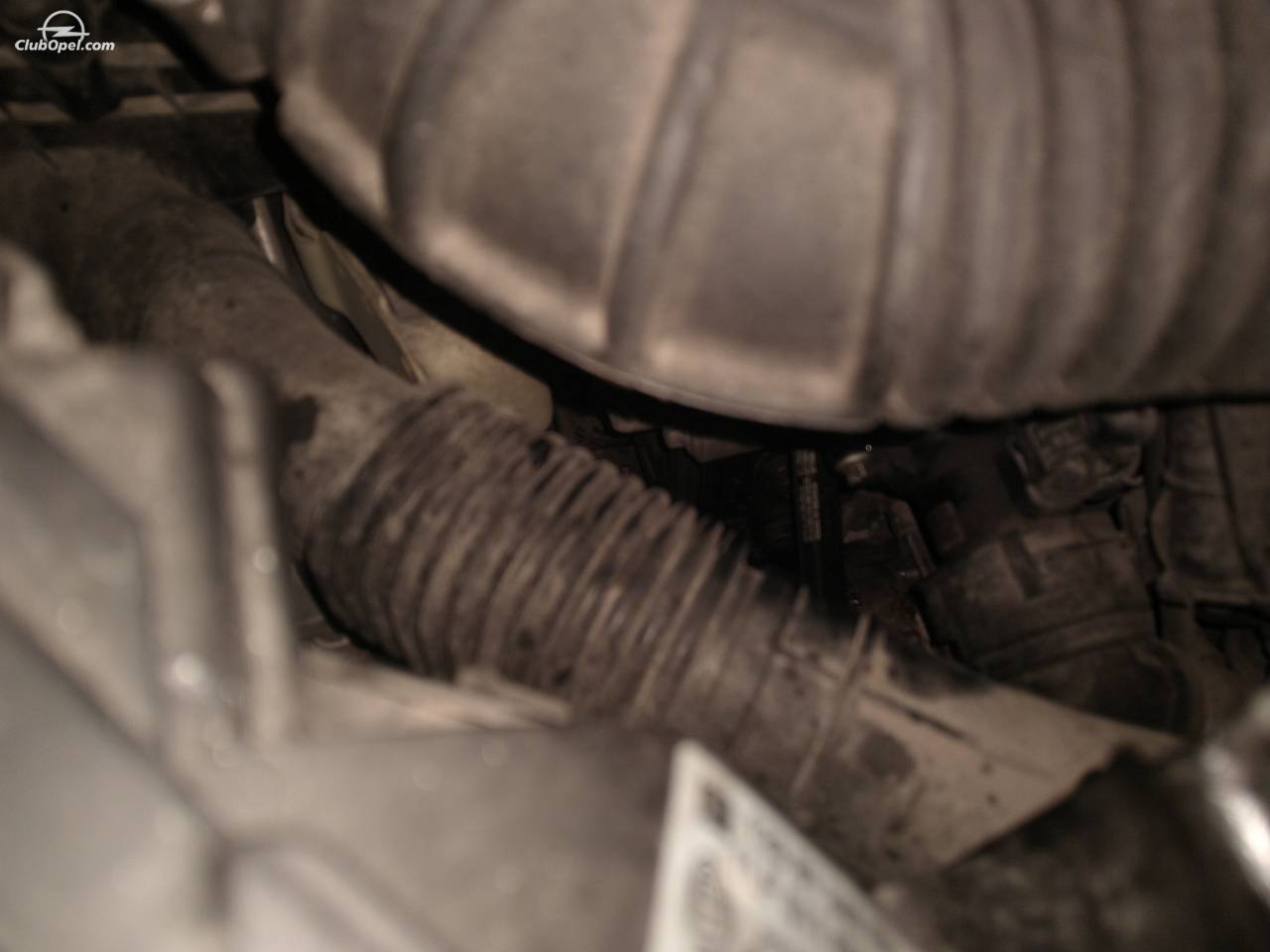

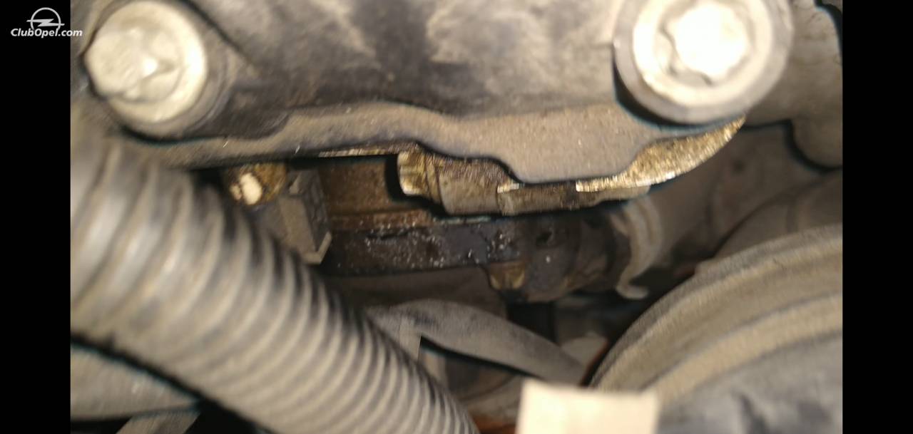

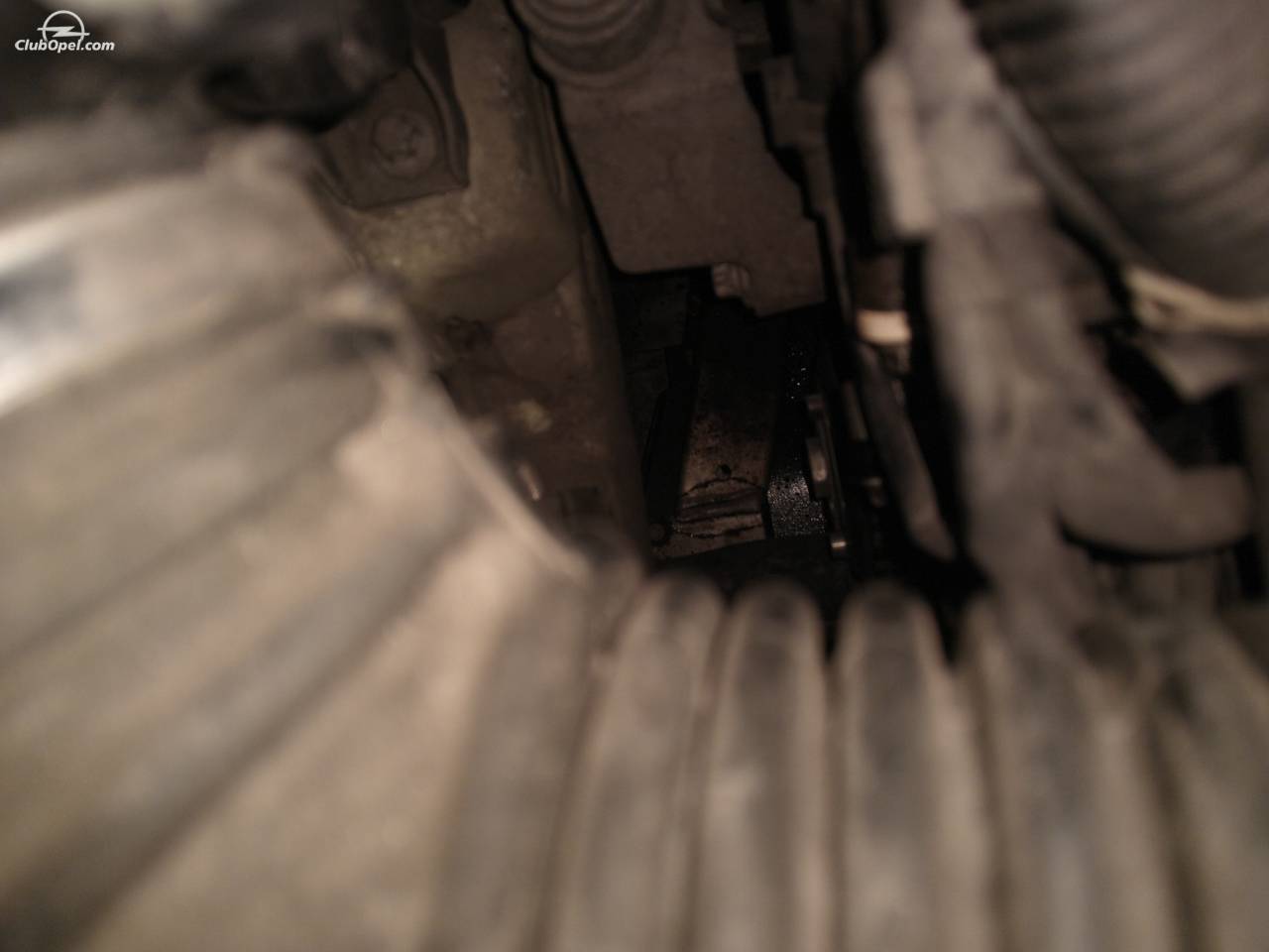

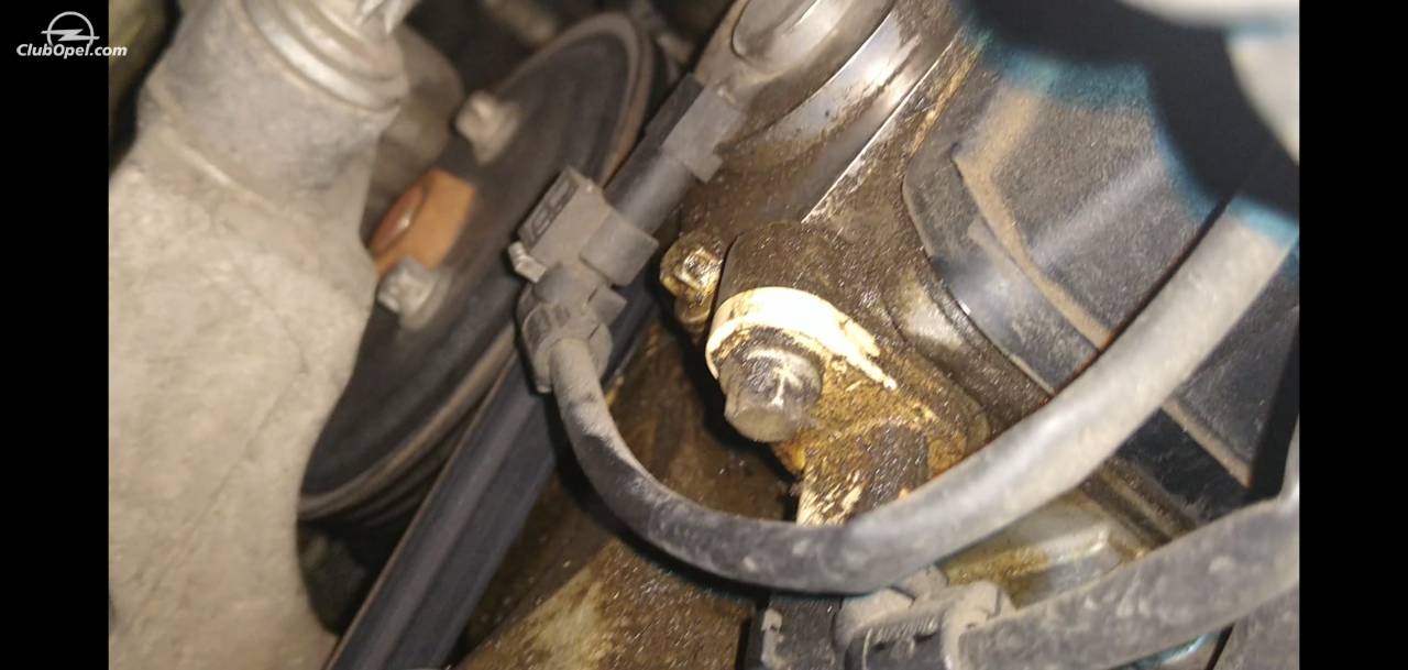

Si pentru ca am laudat prea mult masina, s-a suparat ;am gasit ud sub ea, am bagat in gura, antigel, am identificat repede zona de unde picura, motorul b14net stanga fata in zona curelei, de la pompa de apa zic eu.Scap doar cu garnitura de la pompa de apa, sau o schimb si pe asta? Astept raspunsuri, multumesc.
