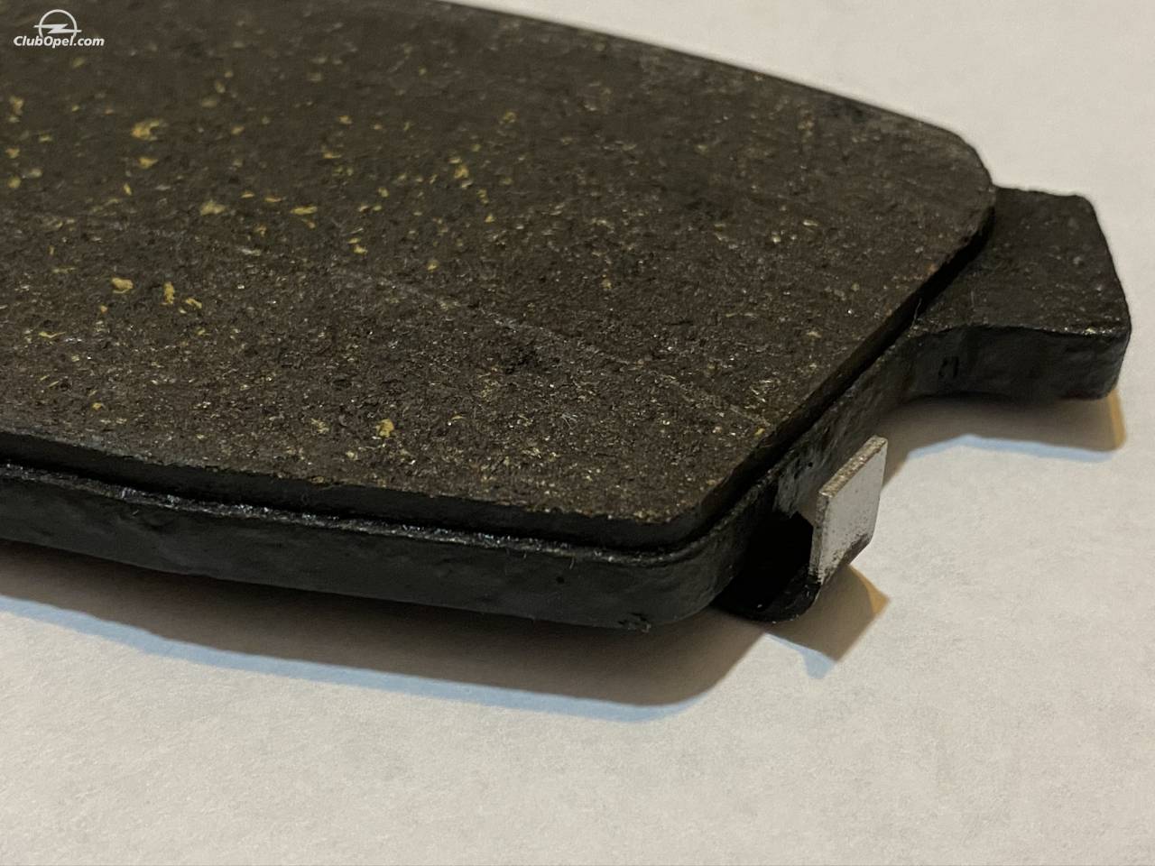

Daca te gandesti la senzor cu contact electric, nici eu nu am vazut. Dar au ca senzor, mai bine zis indicator de uzura, o lamela metalica ce atinge discul cand materialul de frictiune ajunge la limita de utilizare. Aceasta produce un scartait puternic, la inceput doar in timpul franarii, apoi, daca uzura avanseaza, poate scartai si cand frana nu este actionata.

Am avut aceasta lamela pe placutele originale Bosch la Corsa 2007. L-am uzat pana au inceput sa scartaie de m-am ingrozit, caci atunci nu stiam de aceasta lamela. Le-am schimbat cu aftermarket (Ferodo, apoi EBC); si aceasta aveau lamela.
Ieri am schimbat placutele la Mokka. Am pus mai jos pozele cu placutele uzate pana la indicator.
Placutele isi fac treaba fara nici o problema pana la aceasta limita. Economic nu are sens a le schimba mai inainte. Cu acest "senzor", poti sa decizi singur cand este cazul sa le schimbi. Daca te iei dupa unii mecanici le vei schimba cand este economic pentru ei, nu pentru tine.
Povestea mea: In Martie 2019, duc masina la service pentru revizia periodica. Vine mecanicul la mine si imi spune ca trebuie schimbate placutele. Destul de plauzibil, caci masina avea 39900km cu placutele originale. Intreb "cat mai tin?". Zice "maxim o mie de km". Ma gandesc la pretul mare al placutelor in service, plus manopera si zic "atunci mai merg cu ele inca o mie". Ajuns acasa imi comand placute pe net ca sa fiu pregatit. Apoi conduc cu urechea ciulita mereu ca sa prind semnalul de uzura. Si am mers asa, pana ieri, inca 12200 km !
