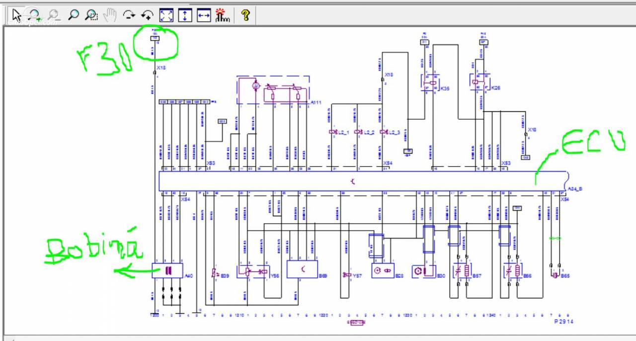

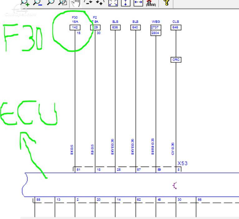

nu am gasit ce inseamna motor DA 11, insa la corsa c 2001 cu motor z10xe alimentarea bobinei de inductie se face din sig f30 de 15A
Sig asta mai alimenteaza si ecu.
daca se arde repetat dupa mine e o problema pe traseu sau probleme la bobina sau probleme la ecu (presupunind ca motorul tau este cel de 1 litru, benzina)

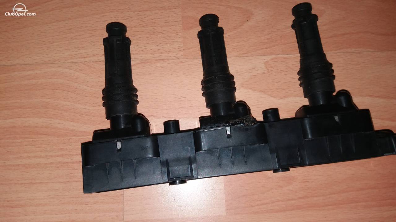

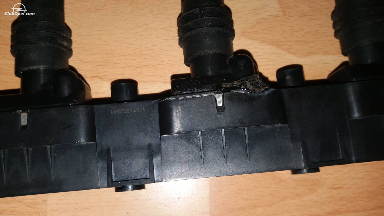

Cauze pentru care se arde bobina pot fi: produs slab calitativ cum a zis Dan - mai bine ia din dezmembrari, originala, sau probleme pe partea bujiilor, poate chiar ECU defect, la fel, aș cãuta unul second, macar de proba, sau cablaj defect(ciupit)

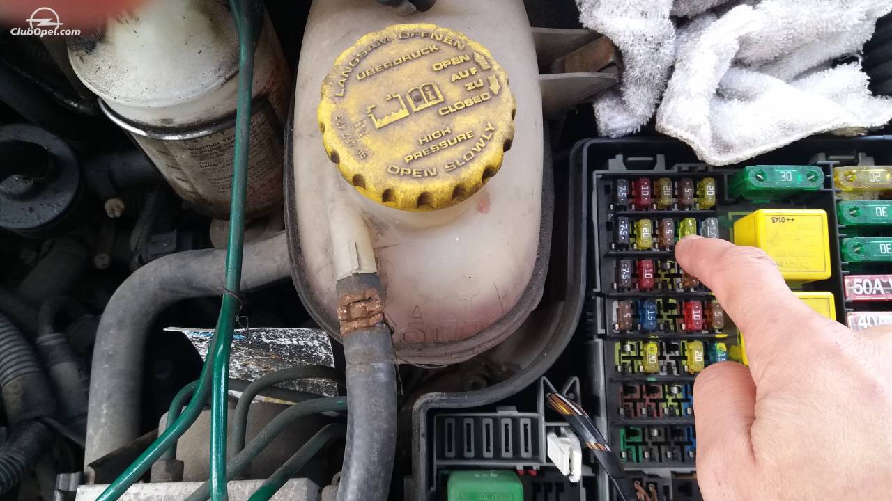

Dupa ce m-am documentat putin am observat ca siguranta pozata de mine nu era cea corecta- era F23 de la stergatoare. F30 (cea de la bobina) era cea din dreapta iar la mine pusesere de 25A in loc de 15A. Sa fi fost asta cauza arderii repetate a bobinei?

Georgeta, bobina se arde din cauza unui defect al ei sau extern, pe traseu. Siguranta aceea o protejeaza daca e de valoarea corectã. Siguranța nu e o cauza directa, daca nu era o problema pe traseu puteai sa pui si siguranta de 100 de A, nu s-ar fi ars bobina.
Tie mașina ți-a mers defectul a aparut la un moment dat, s-a întâmplat ceva cu bobina sau pe traseul ei de alimentare sau cu elementele cu care e in legatura - bujii sau ecu. Asta e logica mea.
Nu ai incercat sã faci o diagnoza?
