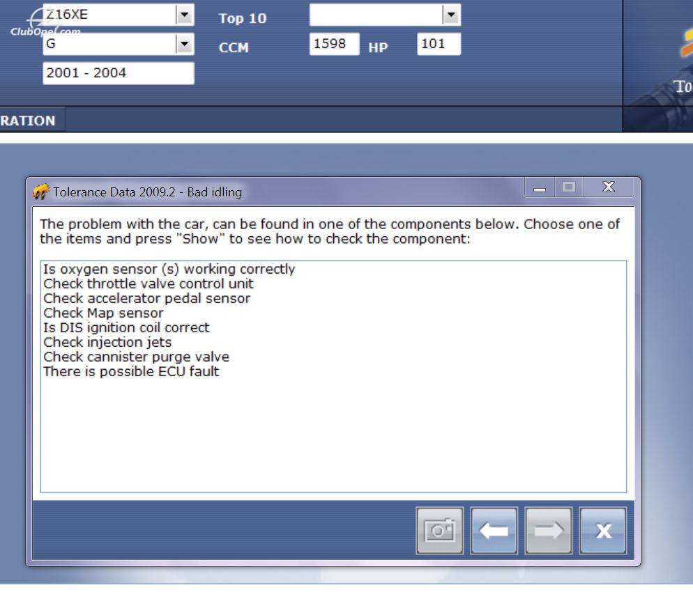

uite mai jos,poate te ajuta:
urmatoarea imagine

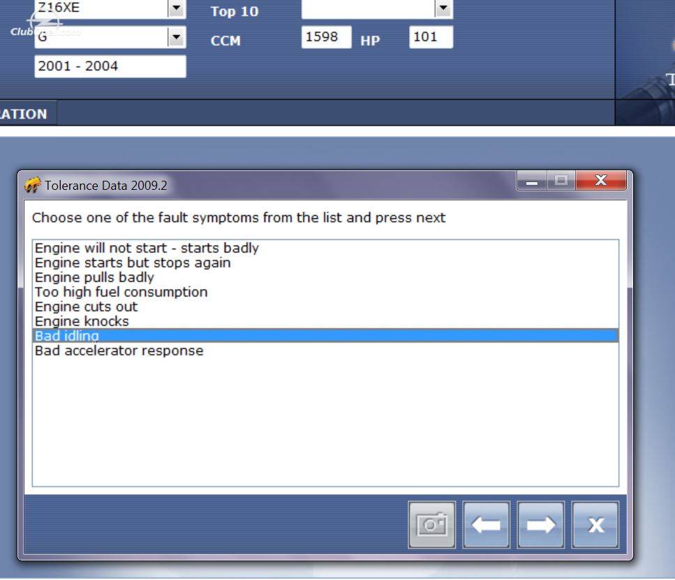

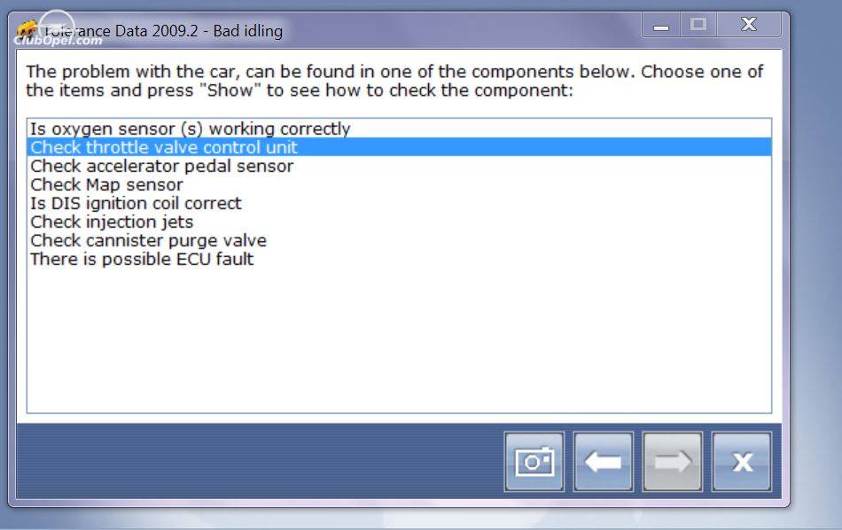

eu am mers pe ideea ca relantiul este prost, programul asta (autodata) indica sa faci verificarile astea.
daca citesti si imi zici sa ma uit la alta incadrare a defectului o sa te ajut, trebuie sa imi zici la ce incadrare .
la relantiu prost (bad idling) se indica sa verifici:

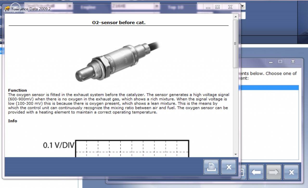

1) senzorul de oxigen:

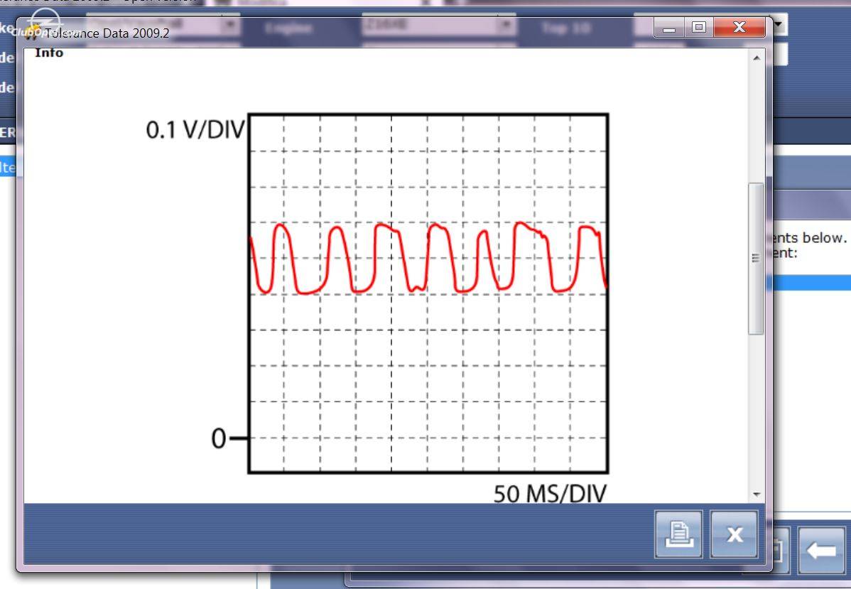

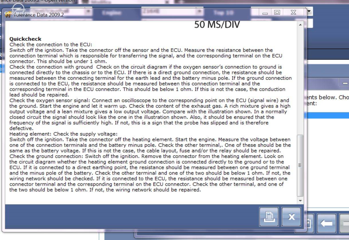

in ultimele trei imagini este aratat cum se verifica senzorul de oxigen in cazul defectului "bad idling" din poza a doua.

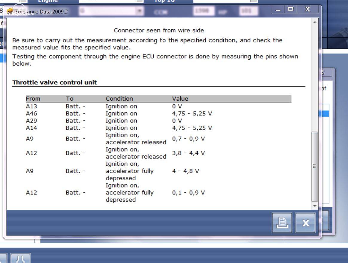

urmatoarea verificare ar fi

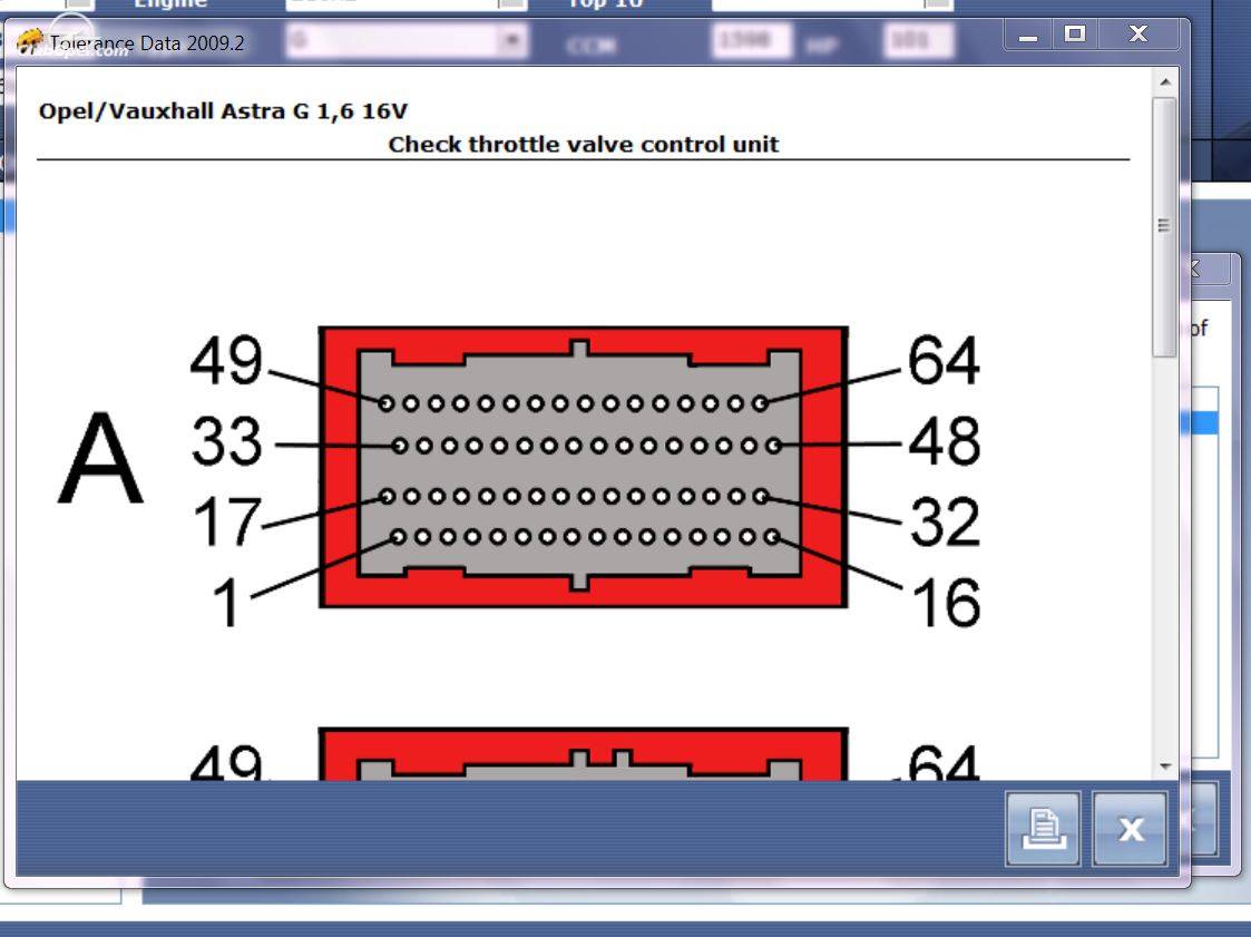

2) check throttle valve control unit
si tot asa, celelalte verificari.
