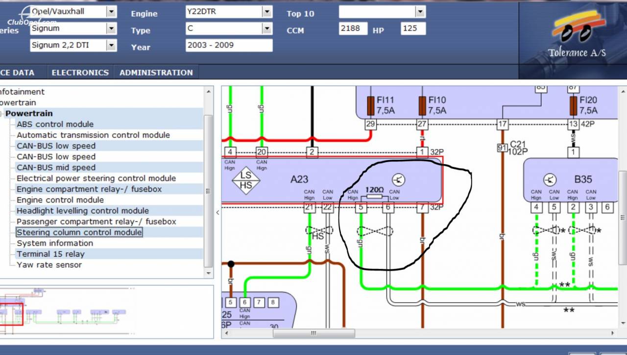

salut,
am gasit asta in tolerancedata (a23=cim, asa inteleg)
nu ma pricep la chestia cu comunicarea can bus dar as verifica cim si ecm in zona pe care am incercuit-o cu negru.

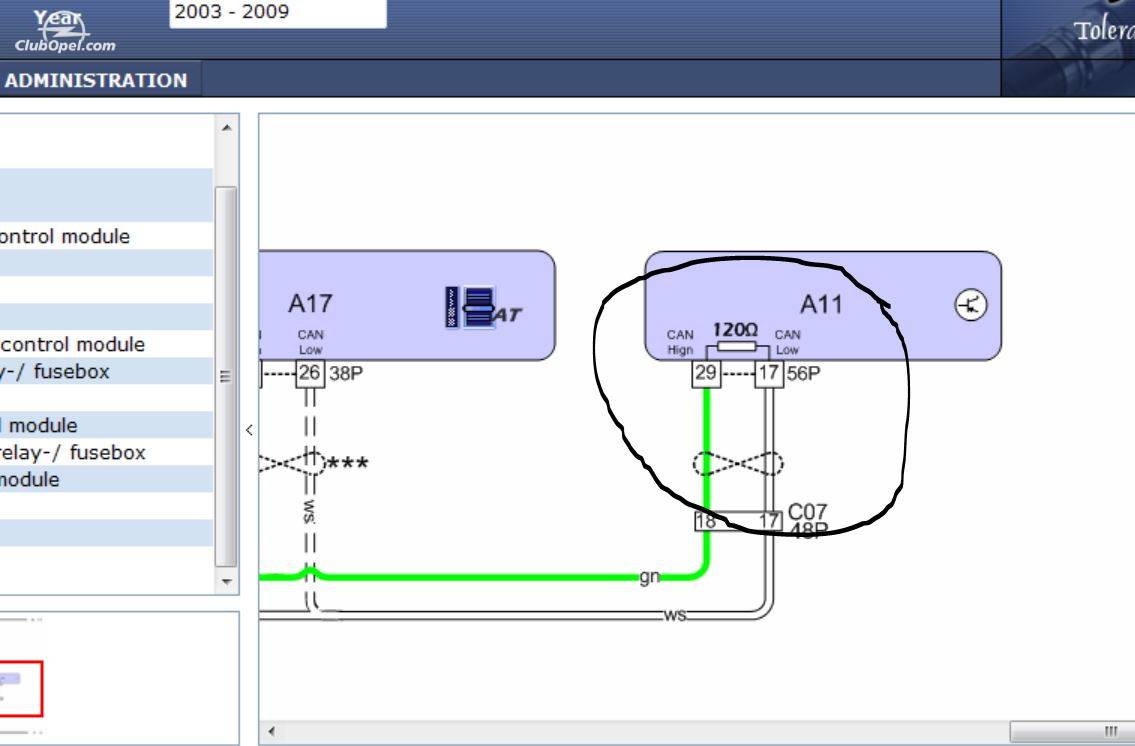

mai jos e ecm:
din ce am citit comunicarea se face pe doua fire care au la capat o rezistenta de 120 ohmi, cred ca e inclusa in fiecare din module, asa apare.
verifica sa fie cablajul si mufele in ordine, fara ciupituri sau oxizi pe pini, fara umezeala, si sa ai cei 120 ohmi intre pinii aceia ai modulelor.
verifica si sigurantele care sint in legatura cu cim sa faca bine contact (10, 11 si 20 din tabloul de la sofer)

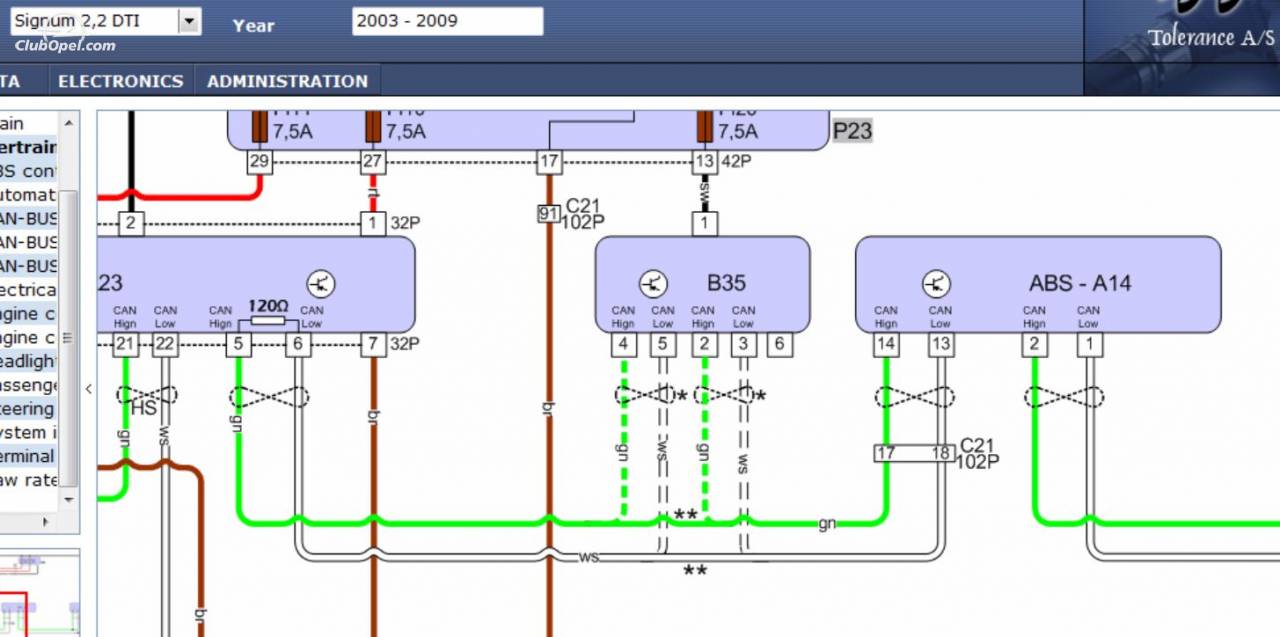

in programul de unde am pus imaginile zice si modul in care se repara cablajul can bus si pare ca trebuie avut grija deosebita, e o anumita modalitate in care se face.
daca depistezi ceva la cablaj si trebuie reparat da-mi de veste si postez indicatiile lor
m-am mai uitat pe schema de mai sus si vad ca modulul abs este intre cim si ecu, si vad ca e legat cumva in serie, poate sint probleme mai ales acolo
