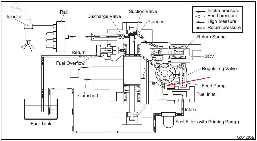

Regulatorul de presiune este cel din stanga, asta daca ai motorul de 1,7 ....daca ai 1,9 se schimba situatiunea.

O sa cumpar un regulator, chestia e ca nu as vrea sa dau 500 lei pe unul si sa nu fie ala cauza
Ma poate ajuta cineva cu o poza sau ceva de genu unde e pozitionat regulatorul exact ca nu am reusit sa-l gasesc

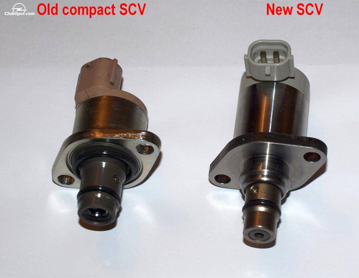

Mai poate fi si supapa de pe rampa de injectie .

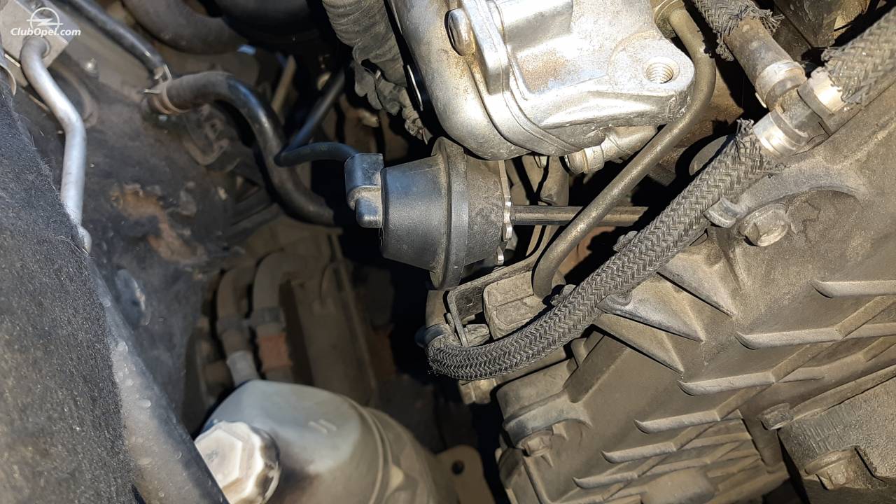

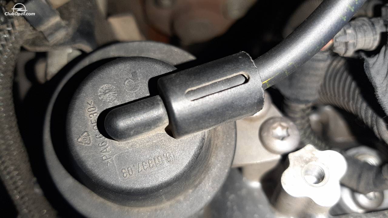

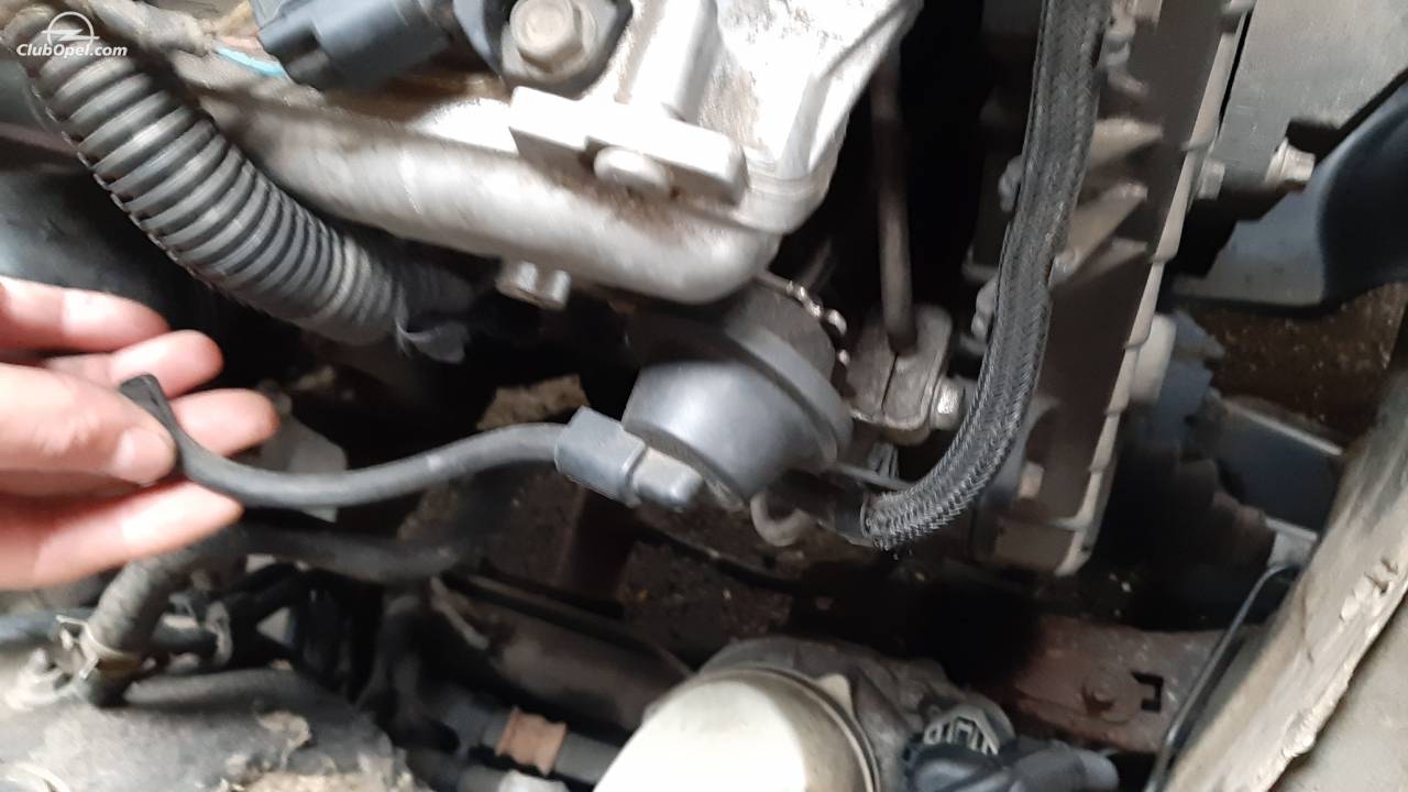

Intre timp am gasit un furtun cred ca de vacuum crapat puteti sa-mi spuneti de la ce este? Si unde as putea sa gasesc unul in Brasov?
Este spatele motorul undeva deasupra regulatorului, iese o tija cu profil cruce din spatele distributiei cred care intra in el si din el iese acel furtun care se duce spre motor in spate are cam 25-30 cm lungime

Cand am umblat la regulator, am observat sa furtunul de la actuatorul de pe galeria de admisie este rupt, am schimbat furtunul cu altul asemanator si am observat la actuator ca in momentul in care pornesc masina trage de acea tija dar are tendinta de a o "scapa" de 3-4 ori e posibil sa aiba vreo legatura sau e ceva normal sa nu fie trasa pana la capat din prima?
PS: am cautat acest actuator la autokarma si am aflat ca pretul lui este in jur de 1100-1200 lei codul lui este 55590108
