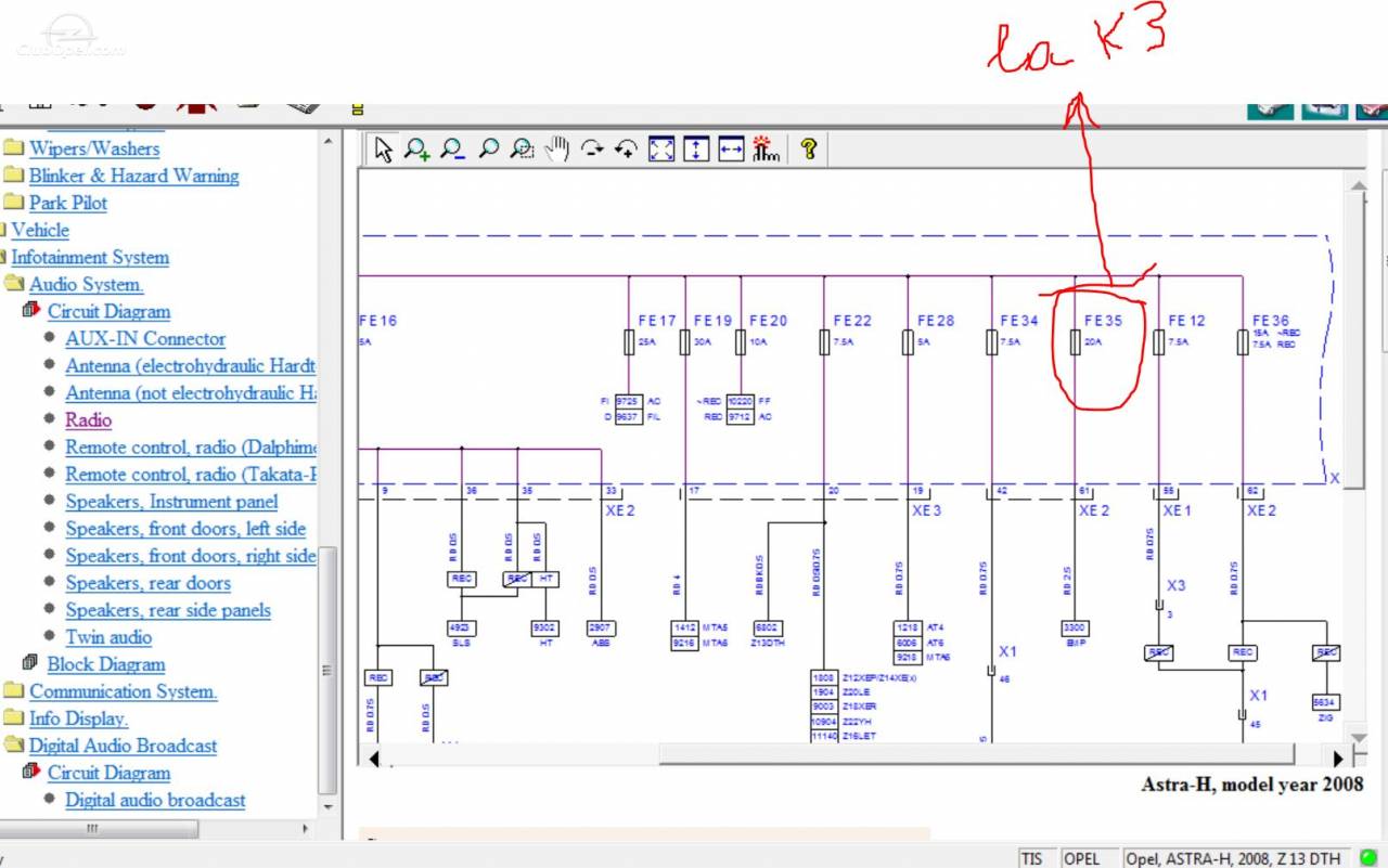

Dupa multe cautari si nervi, am descoperit faptul ca casetofonul CD30MP3 (data fabricatiei 11.10.2006) dupa un anumit timp porneste si consuma bateria de tot.
Deoarece inafara de AUX nu prea folosesc altceva si am modul bluetooth aftermarket pe masina, nu as investi intr-o navigatie care ma ajunge la 1000 de lei, pe care oricum nu as folosi-o.
M-am gandit daca as putea sa schimb firul + continuu pe contact, din mufa de la radio, si daca a mai facut asta cineva.
Astfel, unitatea radio se stinge in momentul in care iau contactul si nu poate fi pornit fara ca masina sa fie pornita.
Ma poate ajuta cineva?Va multumesc.

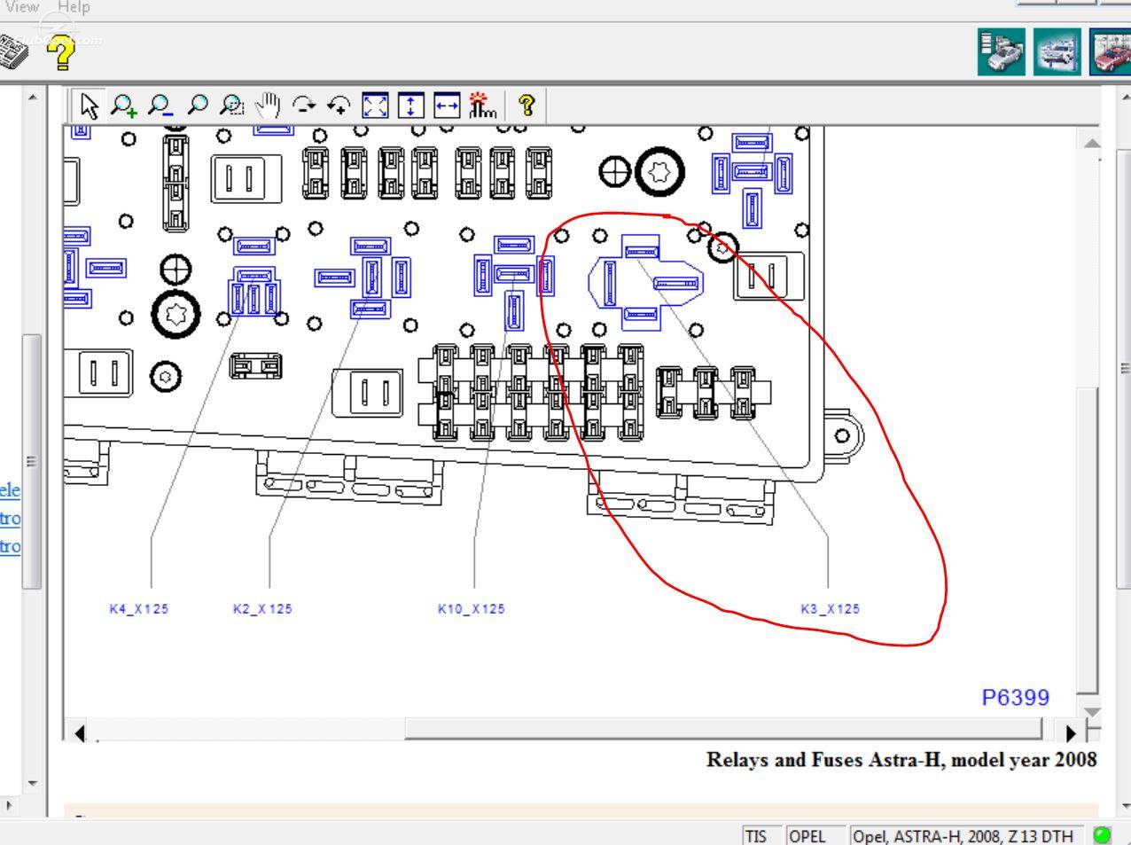

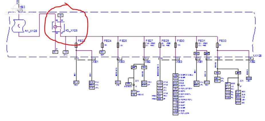

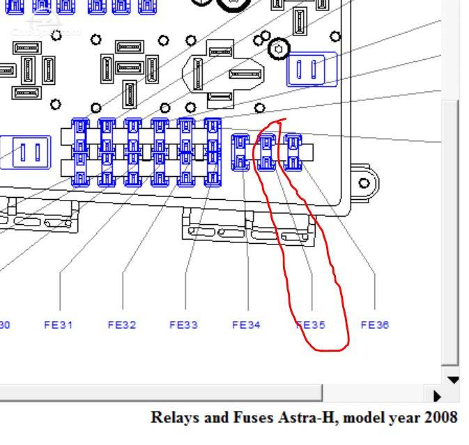

scoti intrarea in siguranta de la radio si te legi de iesire de forta de la releu;
sig de la radio e asta - FE35
nu sint sigur daca sig fe35 este raspunzatoare de tot ansamblul care iti porneste tie, poti verifica.(cind ai decuplat unitatea cum ai facut? ai scos siguranta asta?)
ar trebui schimbat si releul cu unul mai puternic - de amperi mai multi, nu stiu de citi amperi este cel de pe masina dar as pune unul cam cu cei 20 A mai mare (cit are sig de la radio).
daca nu sint relee mai puternice l-as lasa pe acela.
mai asteapta si alte pareri, eu asa as face.
