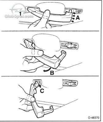

Deasemenea am gresat si manerul exterior la parte care intra in usa, bine eu nu l-am demontat complet ca in poza de mai jos.
Se deschide usa mai usor putin. Dar majoritatea scartaitului si a ingreunarii deschiderii manerului vin din mecanisme din interiorul usii care se ating doar prin demontarea completa a broastei.
