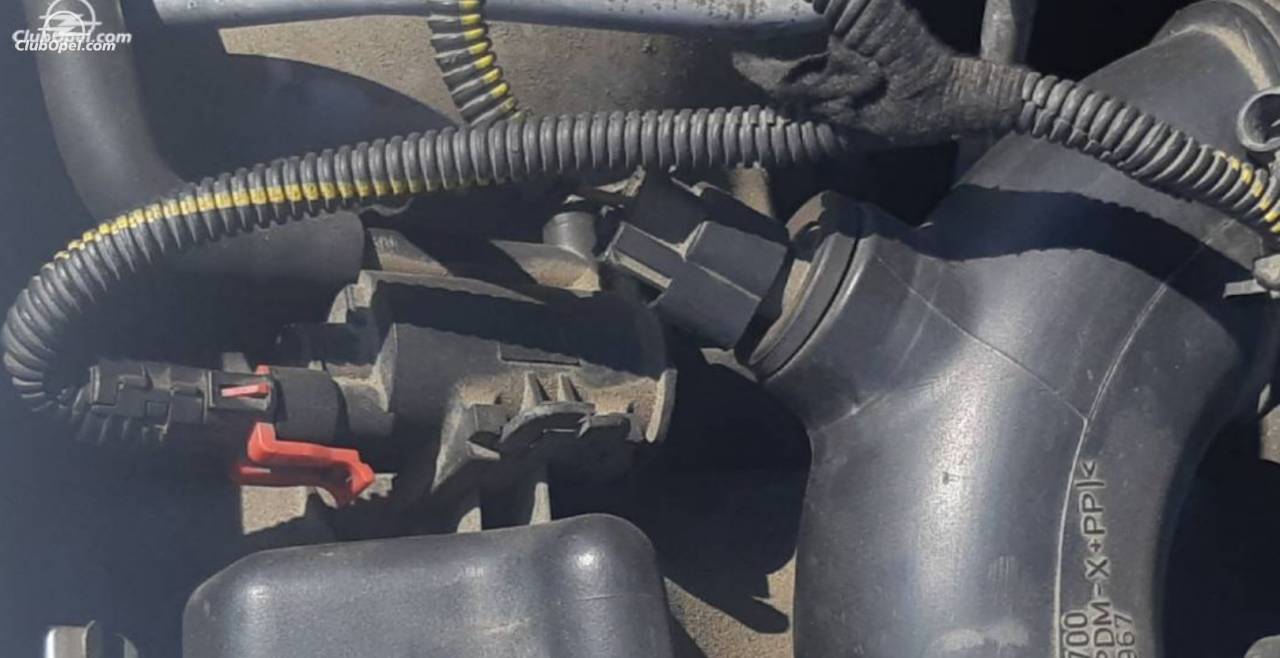

Am gasit desizolate si se atingeau firele care merg la cei doi senzori sau ce sunt alea de pe tubulatura de iasa din filtru de aer spre motor! Exista posibilitatea sa fi facut scurt si sa fi prajit calculatorul, senzorii aia sau siguranta? Intreb pentru ca doar astazi m-am gandit la sigurante sa le verific.

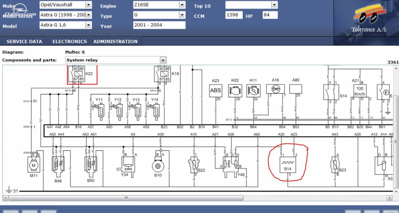

nu stiu ce senzor e prein zona, m-am uitat acum prin tolerance data la locatiile senzorilor la motorul asta si in zona aceea imi arata "camshaft hall sensor".

uite cum poti sa-l verifici

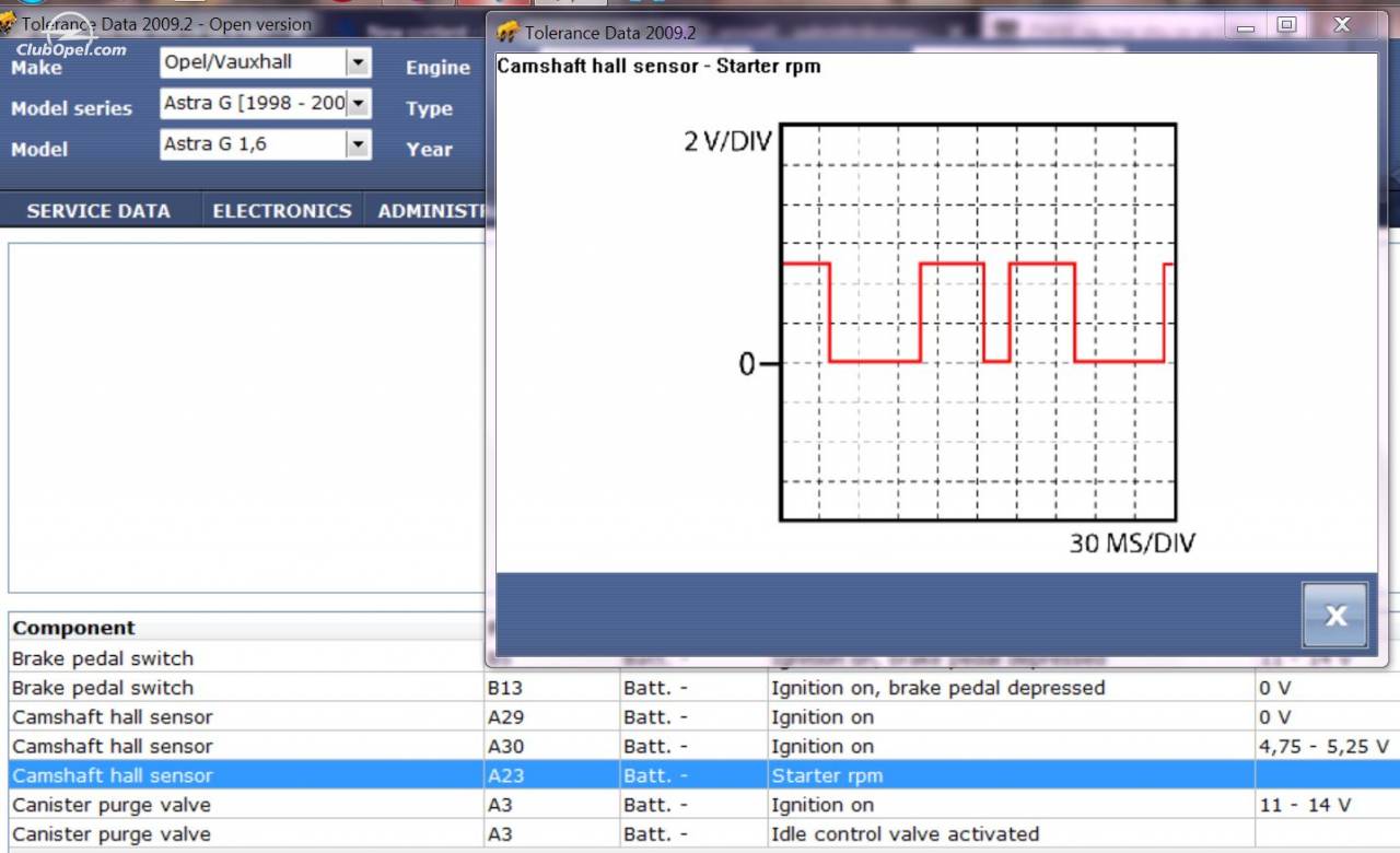

pt imaginea de mai sus cred ca trebuie osciloscop, macar verifca daca ai tensiunile celelalte doua din primele doua rinduri.

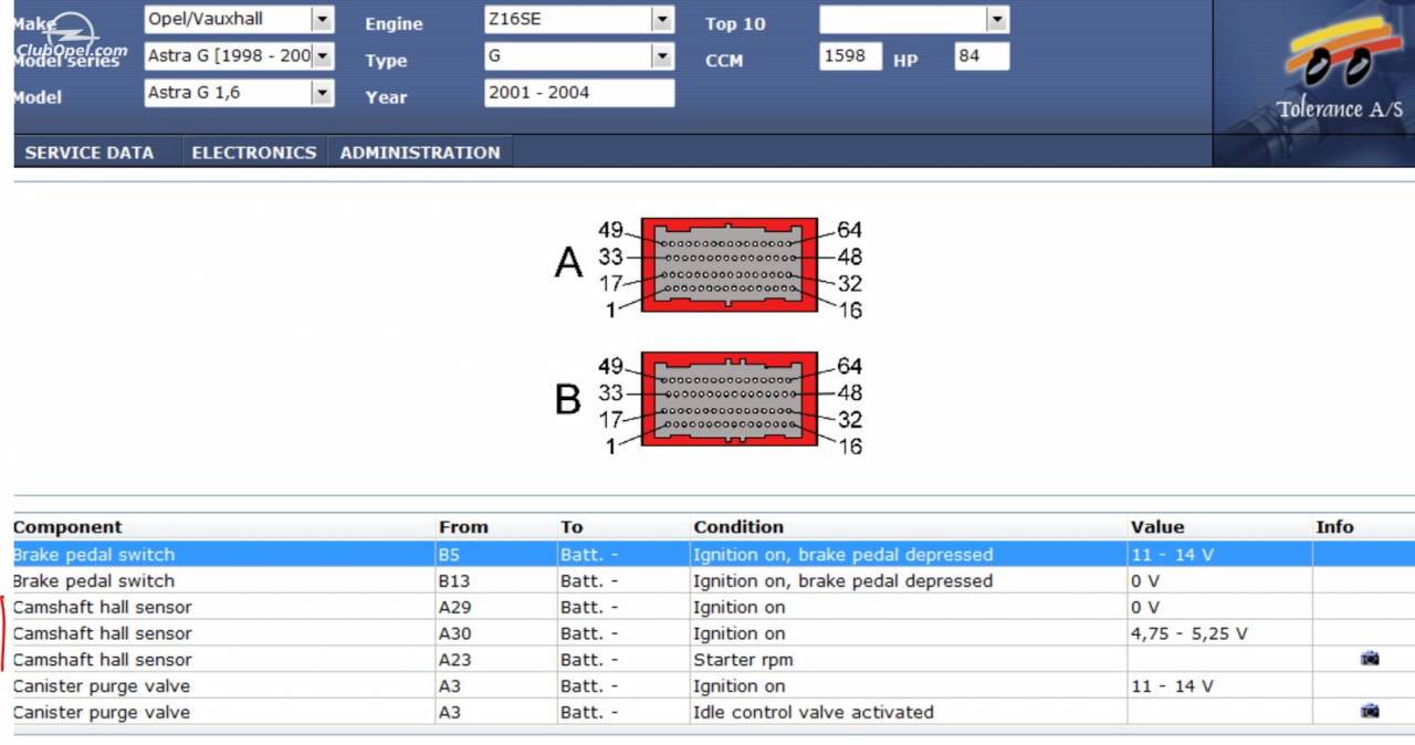

verifici cu aparatul de masura intre pinii de la ecu si baterie.
prima verificare este intre A29 si minusul de la baterie, cu contactul pus (scrie ignition on in poza), trebuie sa ai 0 volti
a doua verificare este intre A30 si minusul de la baterie, cu contactul pus (scrie ignition on in poza), trebuie sa ai o valoare intre 4,75 si 5,25 volti.
pentru a treia verificare cred ca trebuie osciloscop si de ala nu prea are lumea. pentru primele doua e destul un multimetru obisnuit.
eu vorbesc de verificarile astea dar nu sint sigur ca ala e senzorul de care zici tu.

uite si o poza cu ecu (partial). senzorul e cel incercuit.(dreapta jos)
poate lovitura care a dezizolat firele de la senzor sa nu-l fi stricat mecanic (poate e ceva rupt in el sau ceva...) vezi daca umbli la el ca la remontare unii senzori sint dificil de repozitionat, macar fa semne sa-l pui exact in aceeasi pozitie ca dereglezi motorul poate.

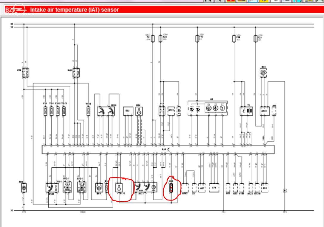

dupa parerea mea cred ca sint astia doi din poza de mai jos, dar nu stiu daca din cauza lor ai probleme sau nu.
unul e senzorul camshaft (CMP), de care am zis mai sus iar celalalt e senzorul de aer (IAT) (cel cu doua fire, din dreapta)
