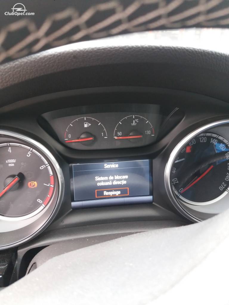

Nu mai pornește mașina, îmi aratã aceasta eroare, a mai pãțit cineva? Se poate rezolva?
MODEL: Astra k 2016
MOTOR: 1,6 diesel 136 cai

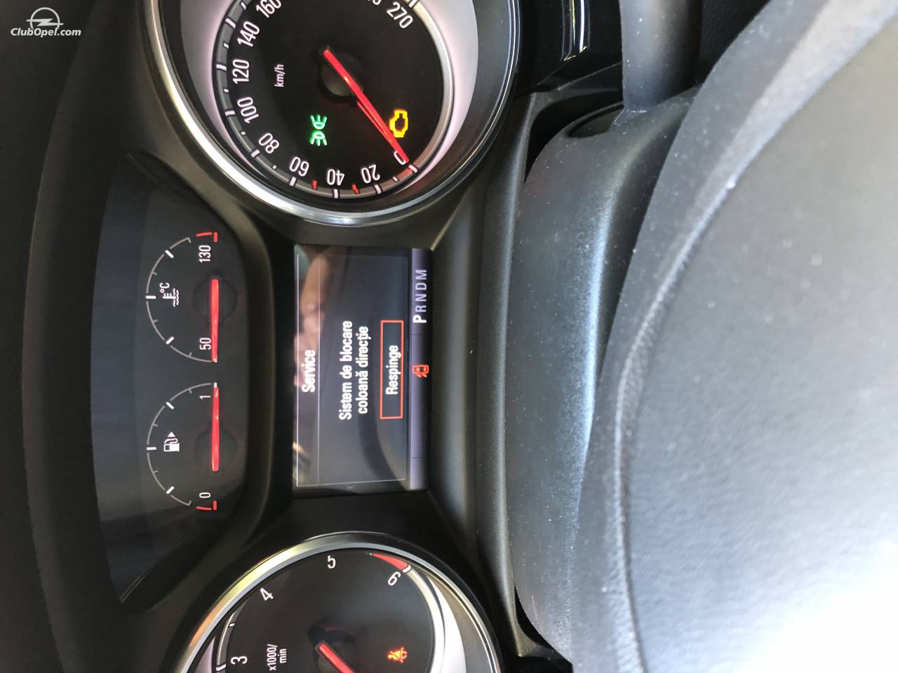

Eu am avut acest mesaj , dar masina pornea (cutie manuala), nu avea nici un simptom...s-a rezolvat cu un update la cb , in reprezentanta....totusi ,dupa update, am sesizat o modificare si anume : la pornire nu se mai aude acel mic/scurt zumzet electric de deblocare volan/coloana de directie.
