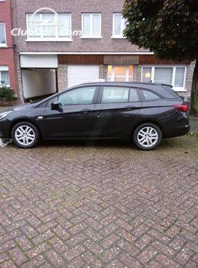

Va salut dragi prieteni . Ma bucur ca pot sa fac parte din grupul vostru si va multumesc ca m-ati acceptat . Ca si voi sunt posesorul unui Opel Astra K Sport Tourer 2016 echipat cu un motor de 1,6 Diesel ECOFLEX , norma E6 . Sunt foarte multumit de el . In tot acesti ani nu am facut decat 55.000 km si nu am avut nici o problema . Cat priveste schimbul de consumabile { ulei si filtru , placute frane , antigel , filtru habitaclu si lichid de frana } , l-am facut pana acum la reprezentanta. A sosit timpul sa ma ocup personal de ea .Nu am o bogata experienta in domeniu dar nici in nestiita de cauza nu sunt . E adevarat , acum masinile nu mai sunt cum era batrana Dacie pe care o rezolvai in drum dar nici de speriat nu sunt , iar la anii mei { 50 si } ce m-ar mai putea speria .De aceea v-as fi foarte recunoscator daca mi-ati inpartasii si mie din experienta ,greselile si cunostiintele voastre. Filmulete , fotograafii sau comentarii referitoare la mentenanta intretinerea si servisarea masinii mi-ar fi de mare ajutor .Va multumesc inca odata si va doresc DRUMURI BUNE.!!

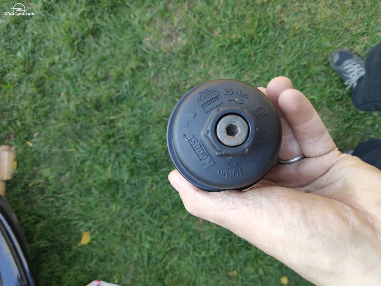

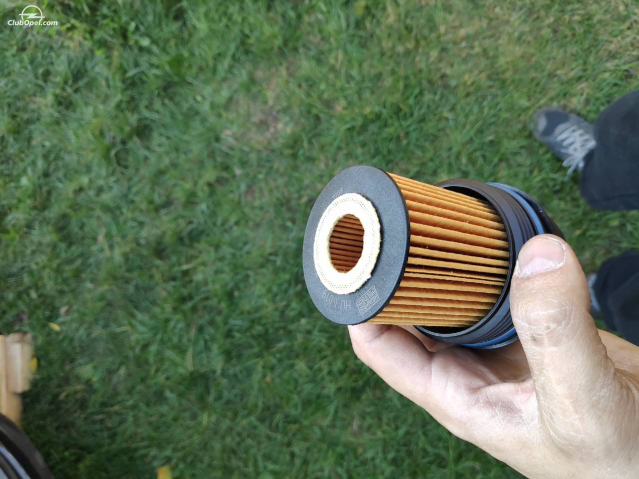

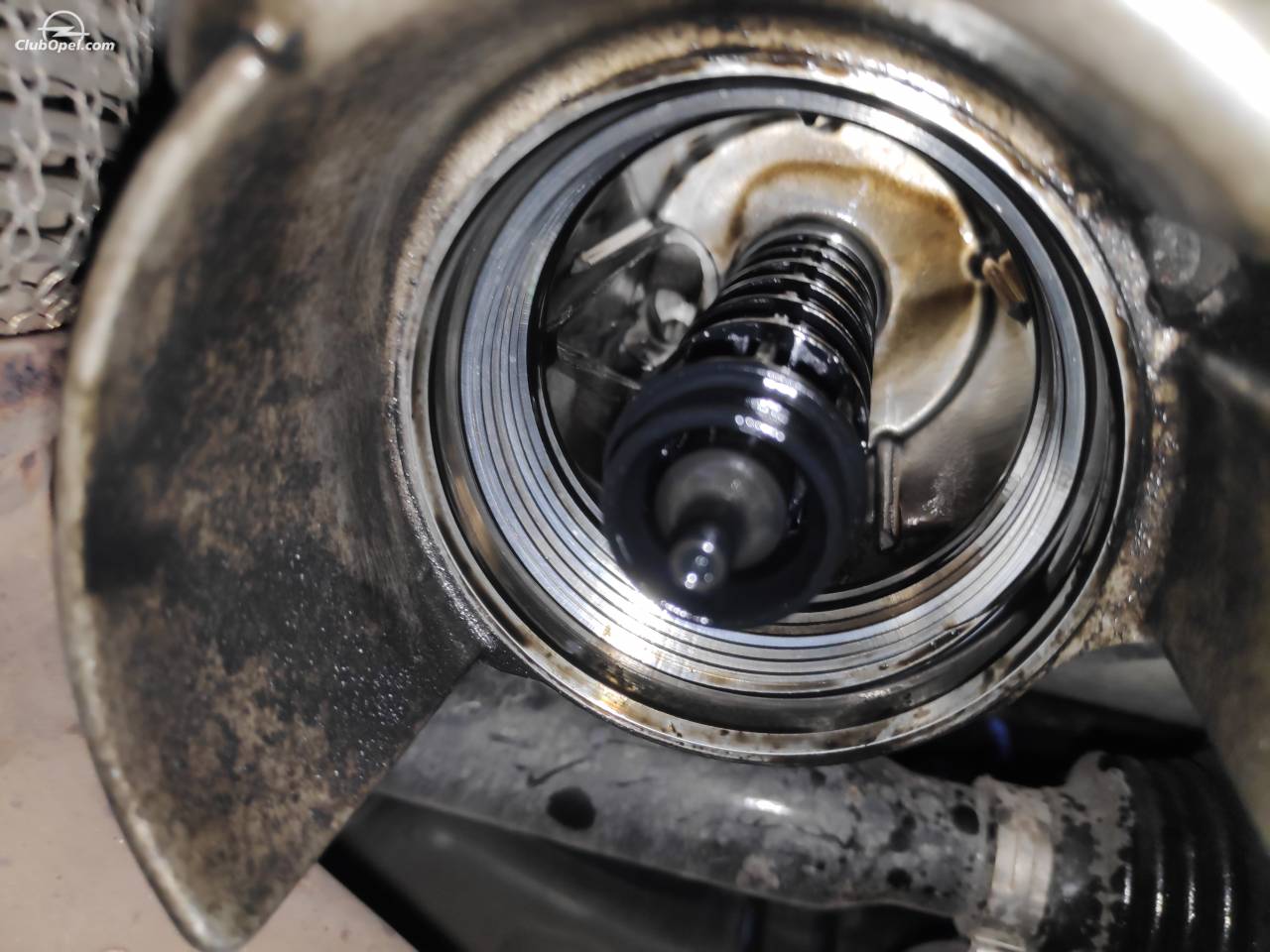

Va salut!
Referitor la filtrul de ulei si schimbul uleiului este foarate simpla operatia (mai usor decat la un logan 1, am avut inainte).
Am anexat 3 foto in care puteti vedea capacul filtrului.
Acesta este localizat in zona baii de ulei, spre partea stanga a vehiculului.
Daca va apucati de operatiune sa aveti o cheie cu pargime mai mare (minim 20 cm), eu am reusit cu o inelara (nu mai stiu exact ce dimensiune).
Dupa finalizarea operatiei trebuie sa resetati din meniu CB unde arata starea uleiului.
Spor!
