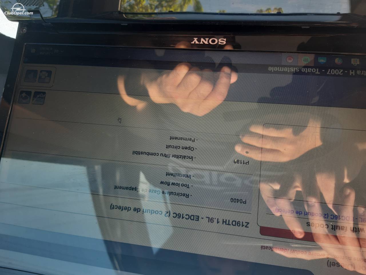

Salut am si eu o intrebare am sãritã tija de la galeria de admisie ii vreo problemã daca merg asa cu ea pana reușesc sã schimb galeria adica are ce sa mi se strice mai tare ?
MODEL: Opel astra h 2007
MOTOR: 1.9 150cp
CODURI EROARE: P0400

Am pus-o dar a picat iarã..
Pe diagnoza asta îmi apare
  • deleted-30842
  • Mesaje scrise: 1,416
Pai vezi de ce pica , e rupta , uzata , daca e defecta schimb-o ,iar erorile una este pt. egr cum am zis , sigur este murdar de calamina , se curata si cealalta eroare este pt. incalzirea motorinei , probabil in filtru de motorina ai incalzitor si e defect ,sau mufa nu face bine contact ,sau e scoasa.

Tija ii uzatã si nu se gãsește separat..mecanicul a zis ca se schimba cu tot cu galerie si a spus cã ii vreo 1000de lei ...si filtru de motorinã numa ce l-am schimbat ..
