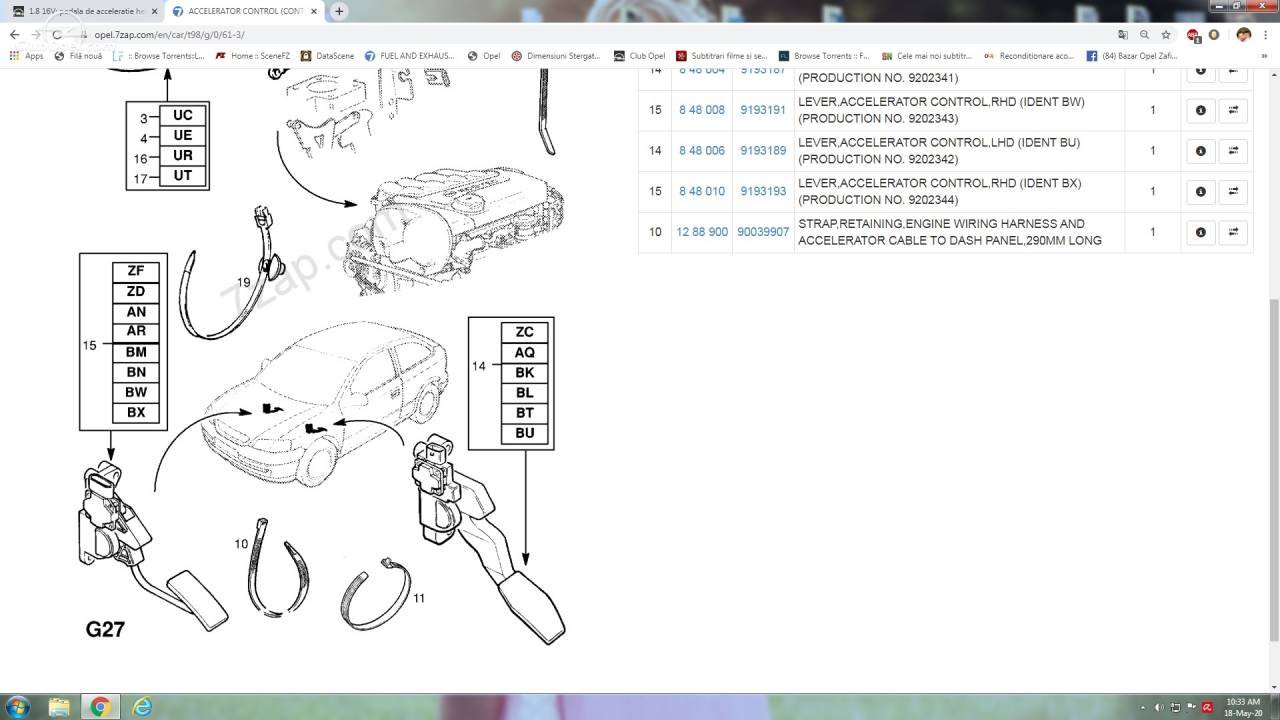

Am tradus totul o iau încet dar la pedala de accelerație care cod il citesc pe ea cãci ce am eu acum codul de pe ea l-am gasit doar la pedala de accelerație opel zafira B și a mea este A ori nu este ce trebuie. Asa am luat o și așa merge de când am luat o nu are viața maxim 120km chinuit un sfat unde pot afla o serie exactã pt ce am eu zafira a benzinã 1.8 125cp .mi-ar fi de mare ajutor.
MODEL: Zafira 2003
MOTOR: 1.8 16v
CODURI EROARE: Pedala de accelerație hella
  • taxi43edy
  • Mesaje scrise: 1,161
  • Masina: Zafira 2001 Z18XE
Uite aici cod pentru pedala de acceleratie, dar din cate se observa sunt mai multe "modele" si cred ca difera.

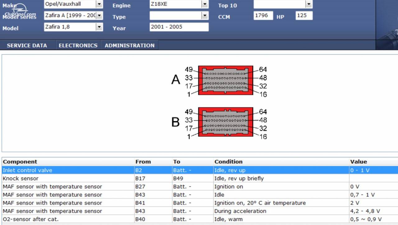

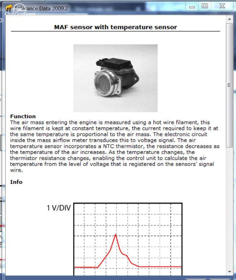

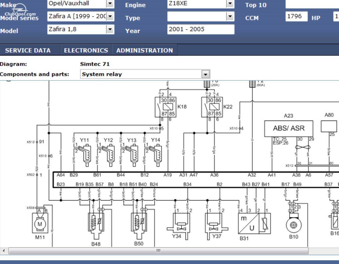

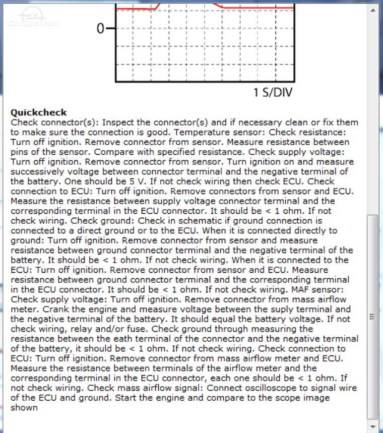

salut,
uite mai jos ecu de la motorul tau
senzorul maf este b31
in a doua poza sint verifcarile care se fac si in celelalte o prezentare plus verificari
ca sa verifici firele daca sint ok masori rezistenta intre capetele firelor de pe senzor si unde ajung ele in mufa de la ecu (scoti mufa B de la ecu si masori intre B41 si pinul 1 din mufa de la maf si tot asa...trebuie sa ai sub 1 ohm, scrie in pozele pe care le-am pus)
celelalte masuratori sint in tabel.
