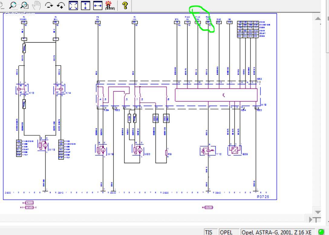

Salut colegi.Am și eu o întrebare referitoare la siguranțã ce comanda rãcirea electronicã a motorului.Azi când am plecat de la serviciu s-a aprins becul in bord cu pictograma aferentã(vasul cu steluta înãuntru)).Am ajuns acasã și verificând blocul cu siguranțe gãsesc una de 7.5A arsa.Am zis ok,asta e .! Am schimbata-o și dupã vreo 500 m a început sã iasã fum de sub bord.Mai exact siguranța cu pricina s-a topit .In momentul în care am dat drumul la AC scãdea și turația aerotermei( aerul nu funcționeazã,eu crezând cã din cauza asta cu siguranța).Aveți idee ce ar putea fi?A mai pãțit cineva așa ceva?Pentru orice informație va mulțumesc anticipat.

teoretic poate fi orice, poate cablajul de pa siguranta asta, poate modulul de comanda ventilatoare defect...
banuiesc ca este una din cele doua ori f39 ori f40, incercuite.
e drept ca acest modul are in grija si bobina compresorului insa eu nu stiu schema interna a lui, ma gindesc ca ar putea fi si din cauza ca acea bobina a luat curent mare (asta daca circuitul ei este pe circuitul sigurantei care s-a ars)
