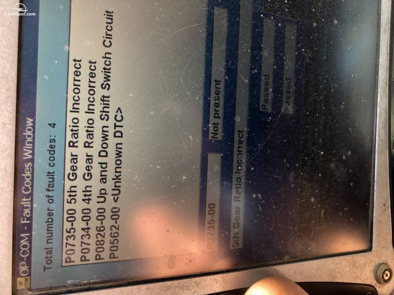

Astea sunt erorile :

Cei la care am fost azi si au facut diagnoza nu m-au ajutat mai deloc, ei au banuit ca mi s-a pus prea putin ulei in partea cealalta si ca acum n-ar avea destul ulei cutia.

Simptomele sunt clar de bloc de valve, ori un circuit blocat ori o valva nefunctionala.
Cutia se comporta asa pentru ca din cauzele de mai sus nu poate schimba a 4-a, si astfel incearca sa se tureze mai mult si sa schimbe direct in a 5-a.
