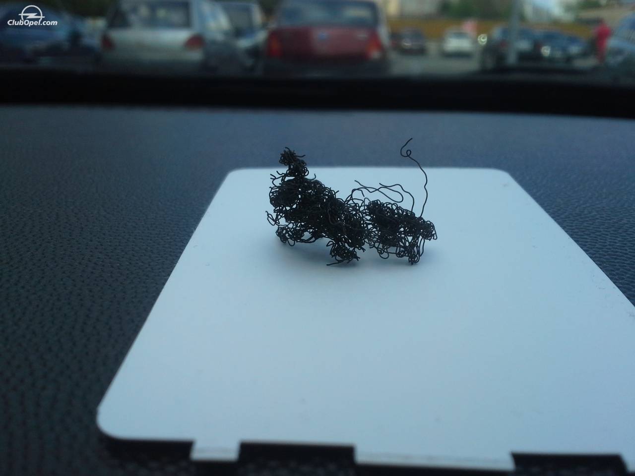

Dar de astea ce ziceti ? Sunt culese dintr-un EGR ! Masina ? Vectra-C half can Y20DTH.
CristianTM.

CristiTM, eu cared ca masina a folosit baloti de paie legati cu sarma in loc de motorina 😃

asta ar fi cauza cind opelul face pilitura de fier pompa de inalta presiune ati avut dreptate nu motorina ce am introduso in rezervorul masini

CristianTM a scris:Dar de astea ce ziceti ? Sunt culese dintr-un EGR ! Masina ? Vectra-C half can Y20DTH.
CristianTM.
de unde naiba a ajuns sarma aia in EGR?...

ia bagat fan sa manance si nu l-a mancat tot....tare inca nu am mai vazut asa ceva
