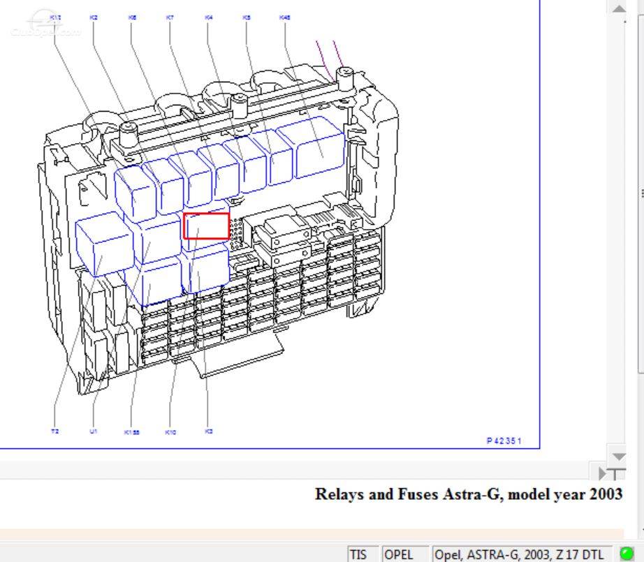

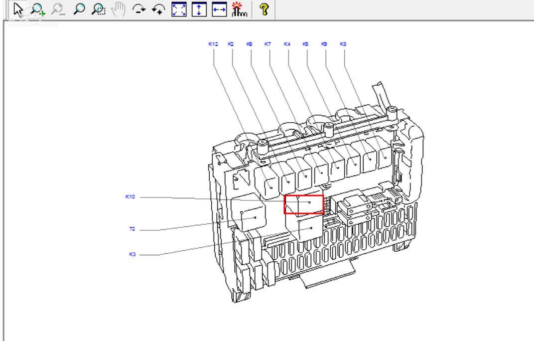

  • gabimilo1
  • Mesaje scrise: 2,268
  • Masina: Zafira 2002 y20dth
daca ai tipul asta de tablou asta-i releul
