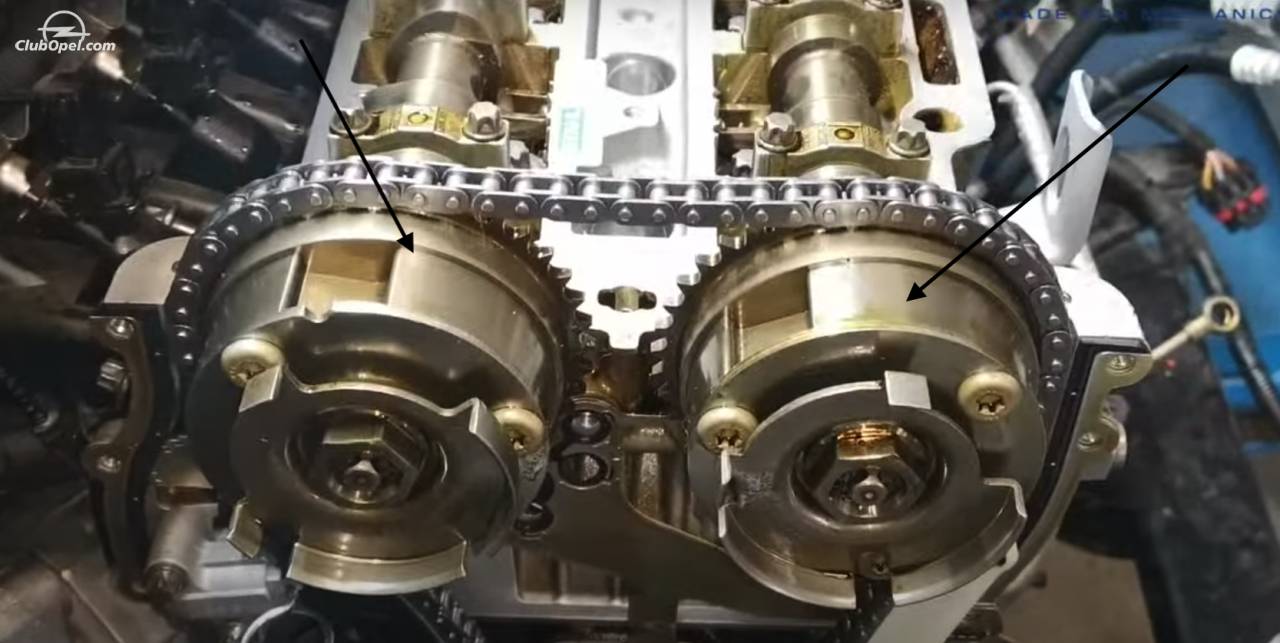

Schimbati defazorii axelor cu came...daca e zgomotul din video aia sunt nu tachetii..aia bat Putin diferit..zgomotul asta e ca in harait..e un bolt de blocare din interior care nu iese Pana nu e ptesiunea la ulei full...e pe o pozitie intermediara..nici iesit nici intrat...sau in functie de tolerante..decupleaza boltul si bat vanele in opritoare..zgomotul apare si la astre si la alte Marci..e vreo 700-800 lei un singur defazor..dar nimeni nu garanteaza ca va dezvoltat zgomotul in timp..la corsa mea nu am deloc are 80 k km..la focus se aude de pe la 30 k km si acum ma apropii de 200 k km si nu sunt nici un fel de efecte adverse

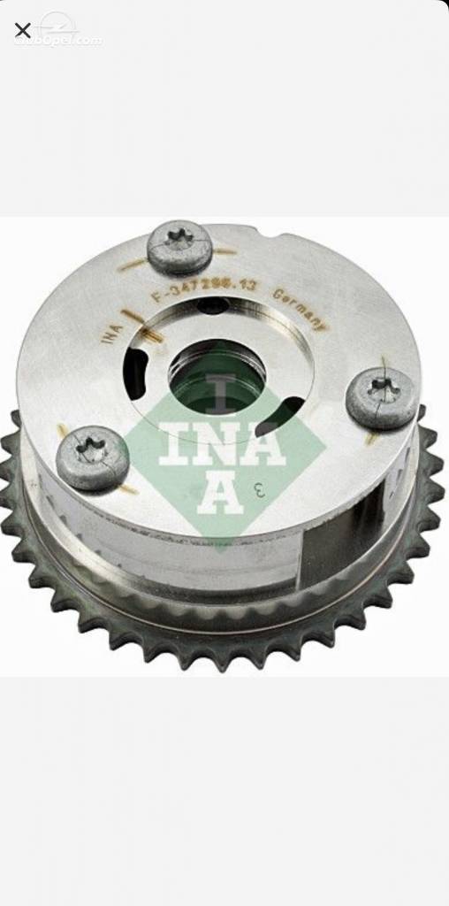

Salut! Exact la fel este zgomotul de harait( pacat ca nu am cum sa il pun aici video ca sa puteti vedea)
Sa inteleg ca te referi la rotile dintate cu actuator din capetele axelor cu came?
La modelul meu cred ca sunt acestea:
https://www.autodoc24.ro/fai-autoparts/7982311
Nu prea le am cu engleza ca sa ma pot uita la ce ai postat..dar ma gandeam daca tot va trebui sa umblu la lant sa iau un chit de distributie cu tot cu acele roti dintate
