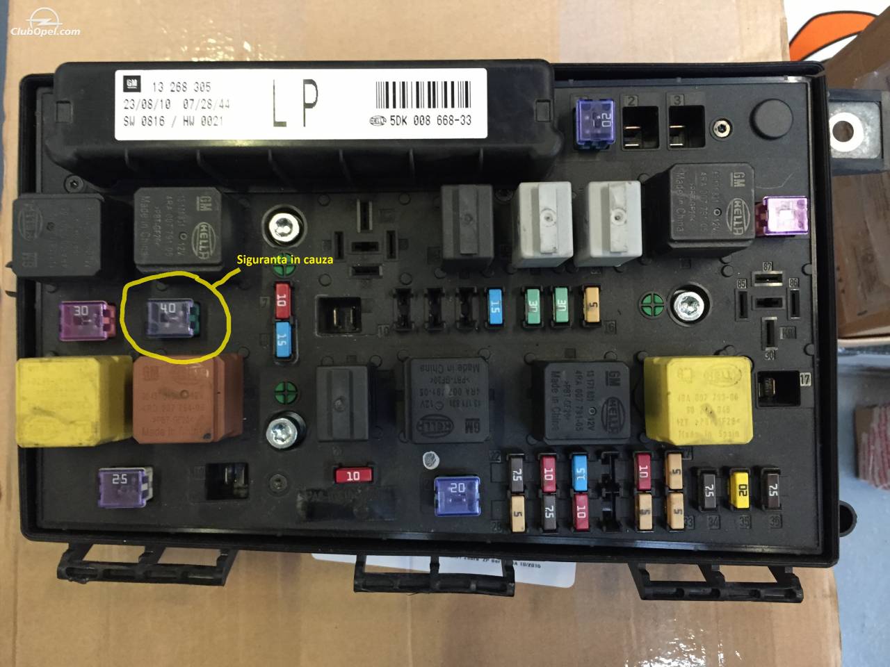

Va salut,
Un coleg de servici are urmatoarea problema si am zis sa il ajut:
In momentul in care da drumul la clima (are clima automata,nu AC manual) i se arde siguranta nr.6 din panou (UEC) si apare in bord eroarea aia cu masina cu cheita.Am pus OPCOM-ul pe ea si da 2 erori: P0480 si P0481.
Am inlocuit siguranta,am sters erorile si nu mai apare,decat daca da drumul la clima.Cum ii da drumul,cum se arde siguranta si aceleasi erori!
Cand am schimbat siguranta am testat si ventilatoarele pe toate 3 stagiile si functioneaza perdect,fara sunete ciudate sau alte "bube".
Masina a avut-o lovita usor in fata (doar bara sparta) si cu toate astea ma gandesc sa nu fi afectat cumva ventilatorele.
Imi puteti da ceva idei?Stiu ca e greu fara sa vezi exact despre ce e vorba,dar poate ma sfatuiti ce sa mai verific sau poate s-a mai lovit cineva de problema asta....
Masina in cauza: Astra H,1.7 cdti din 2008.
Va multumesc!

salut,
dupa mine cred ca ai probleme la calculatorul ventilatoarelor, nu la ventilatoare, erorile sint efectul faptului ca acel modul nu reuseste sa le porneasca deoarece i se arde siguranta.
verifica cablajul care vine prin zona unde a fost lovita masina. si calculatorul ala (UEC) sa-l verifici, mai ales la mufe, sa nu fie apa sau sa fie corodati pinii.
de asemenea sa aiba freon in instalatie, sa nu-l fi pierdut dupa accident.

O siguranta arsa indica un scurtcircuit. Verifica cu un multimetru rezistenta la borna sigurantei, apoi verifica traseele cablajelor, cauta defecte ale izolatiei.

Va multumesc....Asa o sa fac!Cred ca e din cauza freonului pentru ca am vazut in fata,la radiatorul de AC ca are ceva scurgeri.Cu toate astea rece baga calumea!

Salut! astra h 1.7cdti 74kw (dth) din 2004...cu aceiasi problemã mã confrunt si eu...siguranța nr 6 din compartimentul motor arsã...am cuplat ac/clima si sa aprins martorul(mașinuța) trece de 3000rot/min deci nu o plafoneazã in turatie...coduri P1482 P1483...am identificat problema(electroventilatorul) ac/climã situat in fata radiatorului de ac era blocat(nu se invartea la manã)...probabil asta fiind cauza ce a dus la arderea sigurantei de 40A...Rezolvare: înlocuit electroventilator cu unul nou si siguranta 40A am gasito la dezmembrari...succes!
