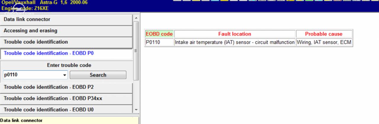

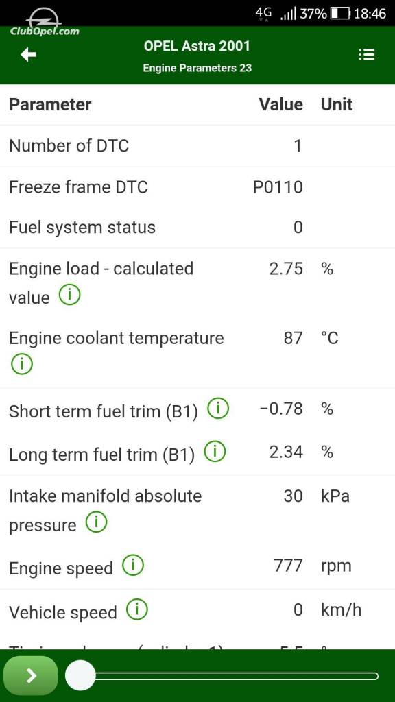

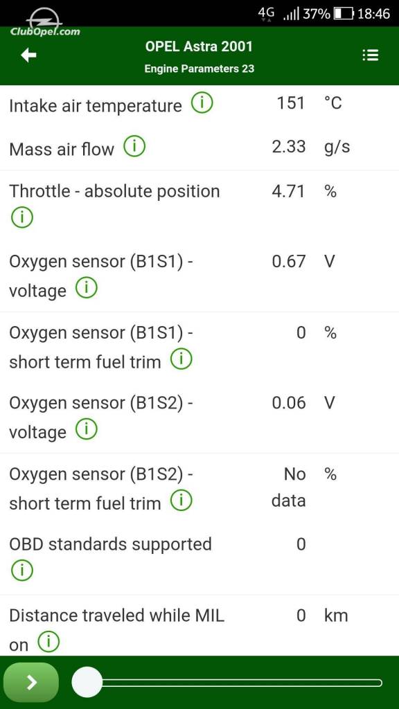

A aparut acum ceva timp eroarea P0110 la bord si am inlocuit senzorul de temperatura a aerului cu unul nou de la Metzger. Am sters eroarea iar dupa o zi a reaparut din nou. La citirea parametrilor imi da temperatura constanta de 151*Celsius si in continuare DTC-ul P0110.
Aveti va rog idei despre ce poate sa cauzeze eroarea asta? Sa fie de la cabluri? Am pus ulei pe garnitura ca era foarte incapatanata dar am avut grija sa nu ajunga la contact.

Primul pas e sa folosesti un tester serios sau testul cu pedalele ( cauta pe forum ) . De unde ia valoarea aia de 2.33 g/s ( z16xe neavand debitmetru) ?

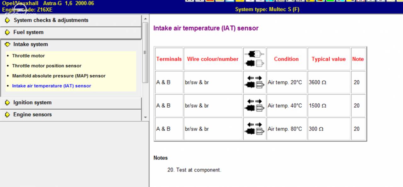

pozele sint din autodata 3.45.
conform cu tabelul, masori cu multimetrul.
scoti mufa de pe senzor si intre A si B trebuie sa ai 3600 ohmi la 20 de grade. Si tot asa, conform cu tabelul.
daca ai valorile alea (nu cred ca tebuie sa fie exact ci prin jur, ca depinde de aparatul de masura), atunci treci la fire, intre mufa senzorului si mufa ecu, ar trebui sa ai sub 1 ohm intre capetele aceluiasi fir, daca e mai mult e contact imperfect (in mufa/sertizari).
apoi poti suspecta ecu.
parerea mea e ca e senzorul (ar trebui pus senzor original - nu stiu daca cel de la Metzger e cel original) am auzit de senzori am care nu faceau ce trebuia si problema s-a rezolvat doar dupa inlocuire cu original.

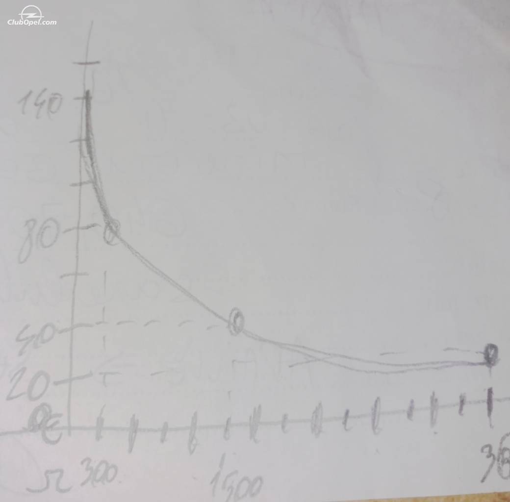

Am incercat sa determin caracteristica senzorului, rapid, dupa valorile atasate de colegul @gabimilo1 ... si daca nu gresesc eu, pare ca acea valoare 150 grade celsius, ar corespunde valorii de 0 ohm.
Presupun ca senzorul nu este in scurt, asa ca se poate sa ai firele in scurt pe undeva, sau firul cald, se atinge de masa (pe motor sau pe caroserie).
Este doar o presupunere, dar o poti verifica rapid, scotand mufa din senzor si verificand daca s-a schimbat acea valoare de 150 grade celsius.
Iata si minunata caracteristica 😊

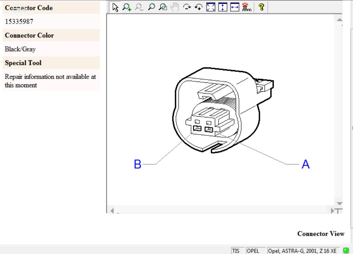

Stiti cum se numeste exact conectorul in care vin firele? As vrea sa il schimb ca nu pare intr-o stare prea buna. Un link catre un tutorial ar fi de asemnea foarte util

Vezi poate te ajuta

P.S. inteleg ca am dedus bine valoarea de 0 ohm pentru acele 150 de grade. Acum imi pare rau ca am facut caracteristica in graba si a iesit urat. 😊

@sebage, altii au scris pe servetele de hirtie si tu iti faci probleme...foaia ta de mate e parfum!
Graficul e mai mult decit ok pentru cine e interesat.

asa am sa fac, mult mai usor si practic! graficul e perfect 😊
